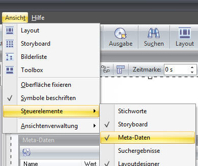

die Exif-Daten kannst Du Dir auch direkt mit dem Diashowprogramm anzeigen lassen, indem Du in der Ansicht den Haken entsprechend setzt:

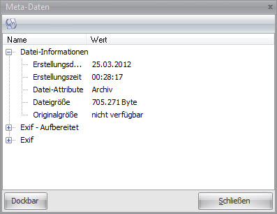

Es erscheint dann folgendes Fenster, in dem die Daten angezeigt werden (oder auch nicht, falls wie von Flacky vermutet, gar keine mehr vorhanden sind):
:) Grüsse

eine schöne Sache diese Exif-Daten. Nur die Einträge in die Bildinformationen werden nicht gezeigt.
siehe W7 Explorer Dateieigenschaften Details Beschreibung
MFG Xaver
