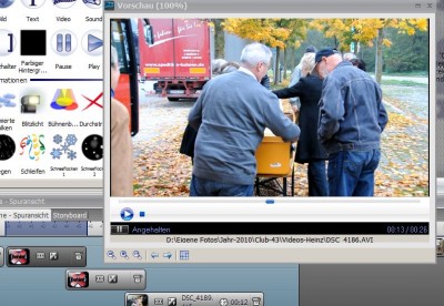

Wenn Sie das Video in der DiaShow mit einem Doppelklick öffnen, startet der Windows Media Player und spielt das Video ab. Das hat jedoch keinen Einfluss auf die tatsächliche Abspielbarkeit des Videos in der DiaShow, den dieser Player geht beim Abspielen des Videos ganz anders vor, als die DiaShow.
Ob das Video innerhalb der DiaShow abgespielt wird, finden Sie heraus, indem Sie es im Layoutdesigner oder direkt über Tastendruck F9 abspielen, dort wird (je nach Einstellung unter "DiaShow-Player") der Standard- oder der Software-Player der DiaShow eingesetzt. Hier muss das Video letztendlich laufen, um Bestandteil Ihrer Show sein zu können.

Nun denn, dann liefere ich hier einen Screenshot von diesem per Doppelklick gestarteten Vorschaufenster. Darin wurde eines der beiden mit rotem X markierten Videos abgespielt. Kann das der Win-Mediaplayer sein? Das ist doch eindeutig eine AS-Optik...???
