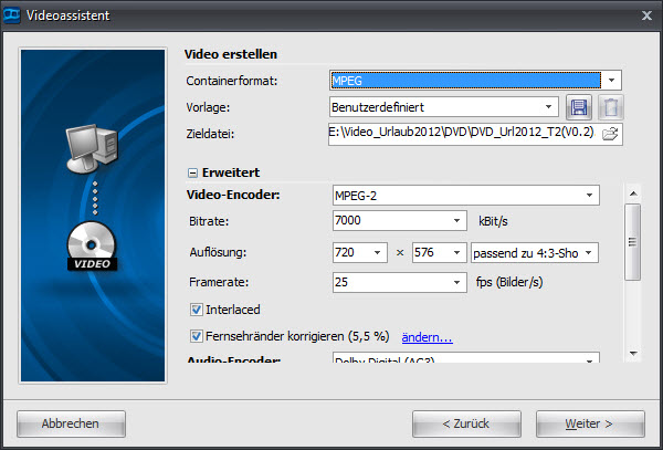

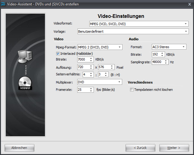

Hallo Frau Kabelitz,
anbei erhalten Sie 3 Screenshots mit den Einstellparametern bei BlueNet und Ultimate. Wie bereits dargestellt ist die Parameterwahl bei beiden Programmen identisch eingestellt worden. Es würde mich freuen wenn Sie die Ursache des unterschiedlichen Performanceverhaltens klären und beseitigen könnten.
Wolfgang

Re: DVD Erstellung mit BlueNet dauert 2x länger als mit Ultimate
Vielen Dank für das Einstellen Ihrer Screenshots mit den Einstellungen im Video-Assistenten.
Die DiaShow Blue Net berechnet, wenn das Interlacing aktiviert ist, zusätzlich Zwischenbilder. Dies hat den Vorteil, dass z.B. Bewegungsabläufe wesentlich flüssiger wirken. Durch das Erzeugen der Zwischenbilder nimmt die Erstellung des Videos mehr Zeit in Anspruch, da die doppelte Menge an Bildern erzeugt wird.
Wenn Sie die Zeit wieder verringern möchten, dekativieren Sie das Interlacing in der DiaShow Blue Net, indem Sie das Häkchen vor "Interlaced" entfernen.
