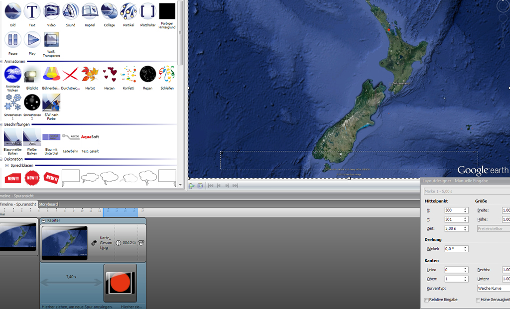

ich möchte eine Landkarte zoomen...ist ja eigentlich kein Problem. Konkret: Ich habe eine Karte von Neuseeland. Diese wird 5 sec. angezeigt. Dann habe ich die gleiche Karte noch mal eingefügt und eine Kamerafahrt auf die Nordinsel drübergelegt...
bis dahin auch noch alles Klar. Nun möchte ich jedoch einen roten Punkt bei Auckland einfügen. Dieser soll NACH dem Zoomen erscheinen. Und genau das kriege ich nicht hin, da ich das Endbild der Kamerafahrt nicht sehe...ich positioniere den Pubk quais auf der Gesamtkarte. Wenn da die Kameafahrt zu Ende ist, wird der Punkt dann irgendwo im Ozean plaziert. Bei einem Videoschnittprogramm würde ich jetzt die Timeline an die Stelle fahren, wo ich den Punkt einsetzen will, eben nach der Kamerafahrt. Doch das bekomme ich so nicht hinr

Am einfachsten wahrscheinlich so:
  • kopiere das Bild mit der Zoomfahrt im Kapitel und füge es noch einmal in dem Kapitel auf die gleiche Spur hinter das schon existierende ein
  • lösche bei diesem zweiten Bild alle Bewegungsmarken außer der letzten (damit hast Du die End-Zoomansicht)
  • schiebe den roten Punkt zeitlich etwas nach hinten und positioniere ihn im Layoutdesigner an den gewünschten Ort
  • danach den roten Punkt wieder zur richtigen Zeit hinschieben
  • das zweite Hilfsbild wieder löschen
Ralf

Hallo Magura,
Reiserouten und/oder Punkte erzeuge ich immer auf die folgende Art, und gehe damit jeder Einpassproblematik von vornherein aus dem Weg:
1) Karte im Bildbearbeitungsprogamm öffnen (in menem Fall Gimp)
2) neue Ebene (transparent) einfügen - hab dafür auch schon den Begriff "Alphakanal" gelesen.
3) Punkte und/oder Linien in die neue Ebene Zeichnen zeichnen - passend auf die "darunter liegende" Karte.
4) Die transparente Ebene mit den gezeichneten Bildobjekten als eigenes Bild speichern (png)
5) Das Bild mit der Karte ungespeichert wieder schließen.
In deinem Fall würde dann das Bild mit dem Punkt an der passenden (zeitlichen) Position im Kapitel eingefügt. Dann werden noch Größen- und Koordinateneinstellung aus dem Bild mit der Karte übernommen. Und schon passt alles zusammen...
Grüße, Heinz

Hallo Magura,
Ich nutze im Prinzip auch die Methode von Heinz, da die Deckung mit der Karte am besten zu erreichen ist.
Damit kannst du auch Bewegungspfade kopieren und du bekommst schnell eine Übereinstimmung zwischen Karte und Punkt.
Bei einem Einzelpunkt ist das bei Animationen immer etwas schwierig.
Wichtig bei dem ganzen ist eigentlich nur, daß das Seitenverhältnis von Karte und dem Bild immer gleich ist.
Die Auflösung des Bildes mit dem Punkt / der Route muß dabei noch nicht mal gleich groß wie bei der Karte sein.
Wolfgang
