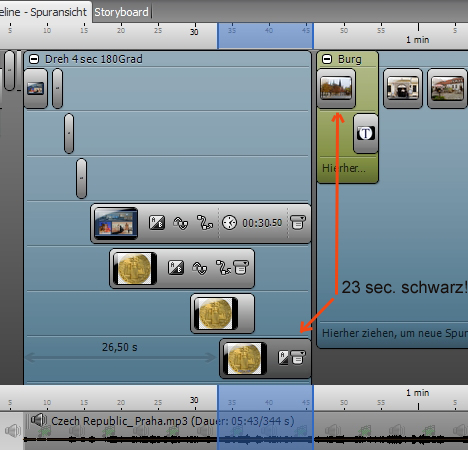

anbei 2 Anhänge mit der Anordnung der Bilder, wobei
zwischen Bild 100-FRA_6278.. und 112-FRA_5860..
nach dem Einlesen der .ads-Datei aus der Ultimate 7.6.11
in die Demo BlueNet 7.7.04 beim Abspielen der Monitor
für ca. 23sec. schwarz bleibt.
Beim Abspielen der .ads in der 7.6.11 ist alles normal,
also folgt Bild 112-FRA.. ohne schwarzen Bildschirm.
Was mache ich falsch oder ist in der Blue Net anders?
Servus, Hans F.

Der Aufbau der Show sieht unproblematisch aus, daran dürfte es nicht liegen.
Wird innerhalb der nächsten 1-2 Minunten nach der Anzeige des erstgenannten Bildes ein Video gestartet?

bis zum Bild 100-FRA_6278.. läuft das Intro völlig normal, nur zwischen
100-.. und 112-.. ist der Bildschirm schwarz und die DS läuft dann
normal durch.
Das ist auch so, wenn ich eine .mpg-Datei generiere, dieses .mpg-Video
ist dann zwischen den 2 Bildern 23sec. schwarz.
Ich verstehe nicht ganz, was Sie meinen mit:
"Wird innerhalb der nächsten 1-2 Minunten nach der Anzeige des erstgenannten Bildes ein Video gestartet?"
Bild 100-.. und 112-.. sind ganz normale .jpg-Bilder, die in der 7.6.11
ganz normal nacheinander dargestellt werden!
Gruß, Hans F.

Wenn das Problem auch bei der Videoerstellung bestehen bleibt, kann es eigentlich nicht an einem Video innerhalb der Show liegen (worauf meine erste Frage abzielte). Könnten Sie mir den Teil der Show, der das Problem verursacht vielleicht per E-Mail zuschicken? Dazu müssten Sie die Show aber stark kürzen, der Export mit dem Archivierungsassistenten sollte nicht größer als ein paar MB sein, da sonst die E-Mail wahrscheinlich nicht ankommt.

das Problem mit der 23 Sekundenlücke konnten wir jetzt in der Demoversion der Blue Net nachvollziehen. Der Fehler kann nur in der Demo auftreten (durch die Art, wie das Wasserzeichen in eine Show eingefügt wird) und tritt auch nur dann auf, wenn man Elemente benutzt, die in der jeweiligen Show einmal nicht auf der obersten Timelinespur lagen, dabei einen Abstand zum Vorgängerelement hatten und später auf die oberste Spur gezogen worden sind. Ich vermute, die zu kurzen Videos beruhen auf der gleichen Ursache.

die Fehler: schwarzer Monitor (23 Sekundenlücke) und vorzeitiges
Ende der Videos bei der DEMO-Version sind bei der offiz. Vollversion
der Blue Net 7.5.05 verschwunden, also jetzt ok!
