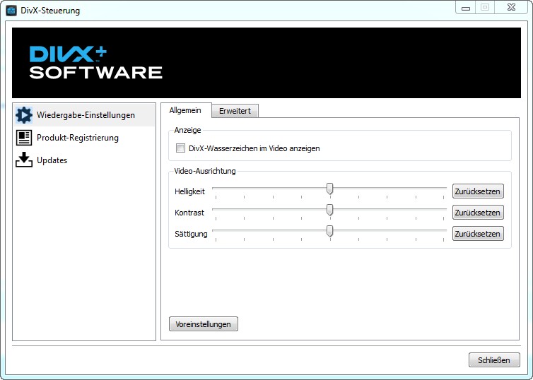

Hab ja an anderer Stelle erzählt, dass meine Videoclips aus der D-5000 in Win7 von Aqasoft "nicht angenommen" werden. Nun hab ich das erste Video mit XMedia Recode auf DivX konvertiert - mit lizenziertem DivX Codec. Mit DivX deshalb, weil das der einzige Codec ist, dessen Einstellungsmöglichkeiten mir halbwegs geläufig sind. In der DS integriert, taucht in dem Clip nach wenigen Sekunden ein DivX-Wasserzeichen auf. Schaue ich denselben Clip in egal welchem Player an, ist weit und breit nix von einem DivX-Wasserzeichen zu sehen.
Jetzt frag' ich mich, ist Aquasoft im Krieg mit DivX oder woran kann das liegen?

Hallo Papillon,
in den DIVX Einstellungen gibt es da extra ein Häckchen. Das muss man ausschalten und dann kommt kein Wasserzeichen mehr am Anfang.

Hallo Stefan,
wo bleibt die Logik: Wenn ich ein Wasserzeichen haben wollte, dann auch im VLC, im Win-Mediaplayer und im Mediaplayer Classic - und nicht nur in der AS-Diashow...
Aber es ist wie du sagtest, ohne dieses Häkchen in der DivX-Einstellung ist das Wasserzeichen weg. Vielen Dank für den Tipp!
