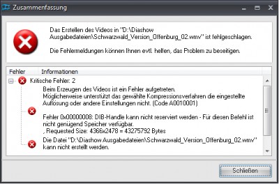

Hallo liebe Forumteilnehmer,
ich bin mit meinem Latein am Ende.
Folgende Fehlermeldung erscheint beim Erstellen einer WMV-Datei:
Ich möchte diese Diashow jetzt gern unseren Bekannten zur Hochzeit schenken, weiß aber nicht mehr, wie ich sie brennen kann, wenn nicht mal eine entsprechende Datei erstellt werden kann.
Ich bin für jede Hilfe dankbar.
Liebe Grüße murphy
Liebe Grüße murphy

Re: Fehlermeldung
Beitrag von Majo-nette »
Hallo Murphi
Erstmal ein paar Fragen, damit man der Sache auf den Grund gehen kann.
Erstellst Du das Video auf dem Datenträger (Festplatte) wo sich dein Betriebssystem und die Programme befinden ?
Wenn nicht, dann probiere es aus.
Hast du genug freien Speicher auf der Festplatte ?
Und hast Du die vorgeschlagenen Einstellungen (im Wiki) genauso so eingestellt ? Vielleicht kannst Du auch mal einen Screen von deinen Videoeinstellungen machen.
Wie sieht es mit dem Grafiktreiber aus? Würde ich auf jeden Fall aktualisieren, wenn er schon älter ist. Könnte auch daran liegen.
Grüße
Majo-nette

Guten Morgen Majo-nette, elke1 und an alle,
Dies sind meine Einstellungen im Videoassistenten.
System: Intel i5, 8 GB RAM, NVIDIA Geforce GT 540, Festplatte 750GB, DS 7.6.09
und liebe elke1, es ist alles so gemacht wie Du es beschrieben hast.
Liebe Grüße murphy

Martin Redlich
Beiträge: 2991
Re: Fehlermeldung
Beitrag von Martin Redlich »
Das Problem bei der Erstellung des Videos ist, dass der DiaShow nicht genügend Arbeitsspeicher zur Verfügung stehen. Die DiaShow kann als 32Bit Programm maximal 2 GB an Arbeitspeicher benutzen. Der WMV Encoder belegt bei der Erstellung von Full HD Videos 800MB, dazu kommt der eigentliche Verbrauch der DiaShow. Wenn an einer Stelle in der Show mehrere sehr große Bilder (oder Videos) in den Arbeitsspeicher geladen werden müssen, kann es dann dazu kommen, das nicht genügend freier, zusammenhängender Speicher zur Verfügung steht, was dann den oben gezeigten Fehler hervorruft.
Um Problem zu lösen können Sie zwei Dinge versuchen:
1. Unter Extras -> Programmeinstellungen -> Plugins deaktivieren Sie alle Plugins (das Programm muss danach neu gestartet werden), dies spart etwas an Resourcen
2. Weniger große Bilder, die gleichzeitig angezeigt werden, bzw. Reduzierung der Auflösung der Bilder (solange nicht gezoomed wird, reicht es, wenn die Bilder Full-HD Auflösung haben)

Beitrag von murphy »
Sehr geehrter Herr Redlich,
Vielen Dank für Ihre Hilfe. Genauso bin ich jetzt vorgegangen. Für heute Nacht ist die Umwandlung geplant.
Liebe Grüße murphy
