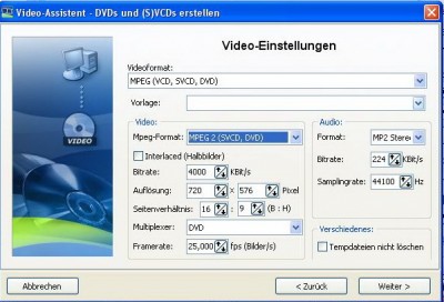

ich habe einen neues TV - Gerät. Einen Samsung LE40C750. Per Twonky möchte ich mir die Diashow ansehen.
Mein Problem: Die Bilder in der .mpg File sind alle etwas gestreckt. Nach oben/unten. Die Personen haben leichte "Eierköpfe".
Bei meiner alten 4:3 Röhre hatte ich da nie Probleme. Einiges an Einstellungen habe ich schon probiert. So richtig zufrieden bin ich nicht. Hier meine Vorgehensweise und Einstellungen:
Ausgabe, PC/Daten, Video erstellen, Benutzerdefiniertes Video erstellen. Das Video soll zunächtst nur über TV laufen. Eine DVD wird evtl. später zwecks Versand gebrannt.
Die Fotos einzeln (nicht in AS eingebunden) kommen super.
Wo kann ich da noch drehen bzw. welche Videoeinstellung sollte ich nehmen? Danke für jeden Tipp :D
Gruß Günni
Diese Einstellungen sind zZt. aktiv

Hallo Günni,
in den oben dargestellten Einstellungen steht 16:9 für normale Pal-Auflösung 720x576. D.h., dass oben und unten schwarze Ränder hinzugefügt werden, um das 4:3 Pal-Format auszufüllen.
Hier scheint Dein Mediaplayer scheinbar das Bild wieder zu strecken, damit die Ränder verschwinden. Also solltest Du an dessen Einstellungen herumspielen, ob er das Format nicht auch anders darstellen kann.
Besser wäre natürlich, wenn er auch andere Videoformate abspielen könnte, die "echtes" 16:9 darstellen, da Du mit dem PAL-Format als MPG-Video natürlich unheimlich viel Auflösung für Deinen 40-Zöller verschenkst (effektiv gibst Du so die Show in der Größe 720x405 wieder. WMV oder AVI waren da bei der Diashow 6 auch schon möglich.

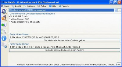

mit .avi habe ich es auch versucht. Leider meldet mir dann der Player dass dieser Codex nicht unterstützt wird obwohl der Player andere, nicht mit AS erstellte avi's sehr wohl abspielt.
Die mit AS erstellte .avi lässt sich auf dem PC mit keinem Player öffnen (Win Media-Player, VLC).
Wie kriege ich AS dazu den/die entsprechenden Codex mit einzubinden?
Gruß Günni

Günni hat geschrieben:mit .avi habe ich es auch versucht.
Hallo Günni,
ein avi ist ein sog. Container, der alle möglichen Formate beinhalten kann. Du müsstest herausfinden, welche Formate Dein Fernseher darstellen kann und kannst dann versuchen, ein entsprechendes avi zu erzeugen. Lies dazu mal hier
