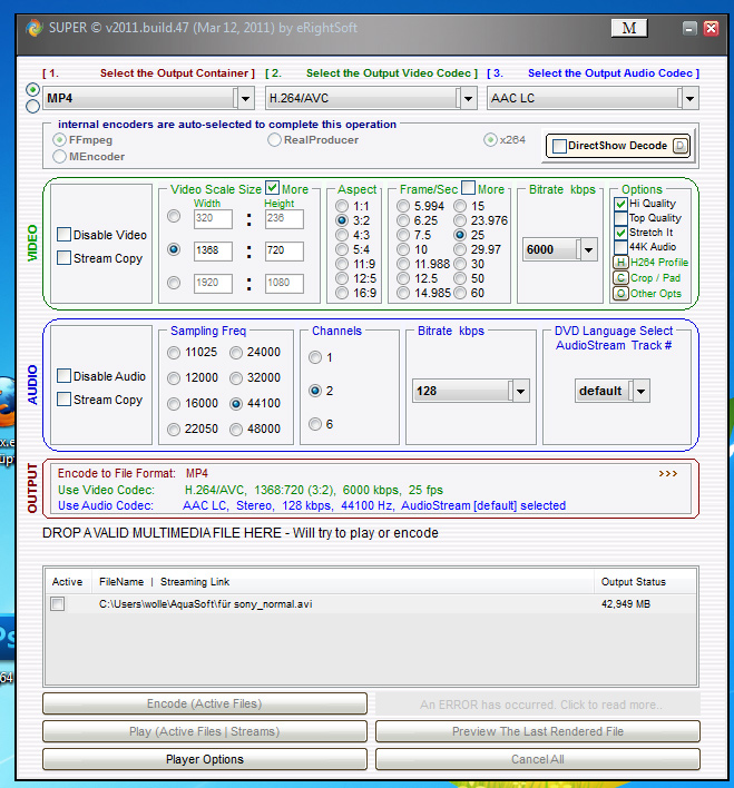

Da ich die Avi Videos aus meinen Diashows nicht per USB Stick auf den TV bekam, habe ich mir eine neue Lösung erarbeitet. Das gilt für Sony,-Philips,- und Samsung Fernseher.
1. Diashow erstellen
2. HD Video (avi) mit Assistenten und den Einstellungen aus dem wiki erstellen.
3 free Programm "super" runterladen und installieren.
4. mit den Einstellungen aus den Screens encodieren und fertig.
Variante 2 gefällt mir besser. Einmal geht das umwandeln in MP4 schnell und die Qualität leidet nicht, da nicht neu encodiert wird.
Mit dem Programm kann man auch andere Codecs und Formate einstellen, so das bestimmt jeder eine Variante erhält, dem der Fernseher "einverstanden" ist und das Video abspielt.

Mit diesen Einstellungen habe ich mein Probevideo in mp4 umgewandelt.
Ausgangsvideo war ein AVI im Format 16:9, Framrate 25 und 1920x1080px. Die Umwandlung von 16:9 auf 3:2 hat funktioniert. Es funktionierte auch mit Deinen Einstellungen gut, dauerte aber länger.
Dein TV hat laut Datenblatt (1366 x 768px). Du schreibst aber eine andere Zahl. Wie kommt das? Vielleicht solltest Du mal mit 720p umwandeln, das müsste der Fernseher auch verstehen.

Folgendes geht bei mir auf dem Sony.
Codec= AVC/ Name_ H.264/Mpeg4 AVC
Und das läuft nicht:
Codec H.264/Name H.264/Mpeg4 AVC
Jeweils mit Super umgewandelt. Die Ausgangsdatei ist die selbe. Verstehen kann ich es auch nicht, aber es funktioniert. Hast Du schon mal die Variante ohne re encodierung ausprobiert. Mit den Werten, die im Screen 2 stehen. Aber aufpassen!!! Nur den Videocodec auf kopieren stellen. Warum weiss ich auch nicht. Wenn ich beides kopieren will, meckert "super" schon und macht nix.

ganz verstehe ich Deine letzten Codec-Angaben nicht. Ich habe aber genau die Einstellungen genommen, wie auf Deinem obigen Screenshot.

ich habe mit G-Spot jetzt auch die codecs überprüft. Es sind die gleichen Einstellungen wie bei Dir. Nur mein Sony will nicht. OK. Ich frage mich nur, warum er dann die mp4-Dateien für den i-pod abspielt.
Ich habe es auch mit einem DivX-Codec im MP4-Container probiert (mit Format Factory). Auch vergeblich, obwohl der TV DiVX abspielen soll und ich über die Registrierungsdatei und dem Registrierungsfilmchen von DiVX den TV sozusagen dafür "freigeschaltet" habe. Wahrscheinlich bräuchte ich da auch die Dateiendung divx und nicht mp4. Aber das ließe sich nur über den zu kaufenden DivX-Konverter machen.
