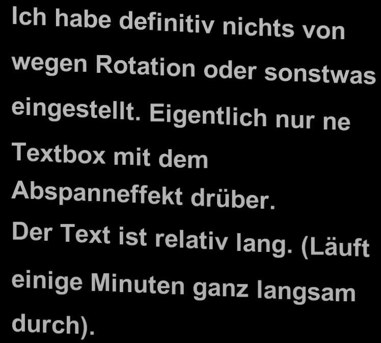

Hallo DS Gemeinde!
Ich habe gelegentlich Texte als Abspann laufen.
Diese werden je länger sie laufen schief!
Mit ist das schon in einer älteren Version (6?) aufgefallen, nun habe ich es in der 7.5.05 wieder!
Sieht ziehmlich blöd aus.
Kann das mal von euch wer versuchen?
LG
AIDA

Re: Abspann Text wird schief
Hallo AIDA,
das sieht bei mir genauso aus, wirkt etwas schief und wenn der letzte Text dann auf dem Monitor stehen bleibt (so habe ich es eingerichtet) ist wieder alles gerade. Also ist nur die bewegungsphase schief und auf die kommt es ja hier an. Scheinbar können trotz Erhöhung der Zahl der Zeichen, die gleichzeitig erscheinen sollen auf das Maximum (9999), die Buchstaben nicht korrekt koordiniert werden. Schau dir mal im Dialog "Textanimation bearbeiten" das ganze mit der Einstellung 100 Buchstaben gleichzeitig an, dann siehst du in der Vorschau schon den Effekt, nur noch deutlich heftiger.
So jetzt sind die ASler gefragt. Wo liegt das Maximum an Buchstaben für den Effekt Abspann, damit dieser gerade läuft ? Wieviel Buchstaben hat den dein Text und welche Einstellungen hast du gemacht mit der max. Anzahl ? Hat dein text evtl. auch mehr Buchstaben als gleichzeitig eingeblendet werden können ?
ich hoffe diese Ansätze helfen dir (oder AS) bei der Fehlersuche.
Dagmar
Hallo Dagmar!
Ich habe an den Einstellungen eigentlich nichts verändert!
Mit 9000 Zeichen sieht es datsächlich besser aus. Es sind aber keine 1000 Zeichen, die ich verwende!
LG
AIDA
LG
AIDA
Kann ich bestätigen!
Das Problem gab's schon mal im Sep. 2009, hat sich scheinbar bis zur jetzigen 7-5-05 nichts geändert.
Kann ich so nicht bestätigen, nur im Einstellungsfenster der Animation ist eine leichte Schieflage zu erkennen.
Beim Abspielen nicht mehr
siehe Bild
siehe Bild
Vielen Dank für die zugesandten Beispiele Ralf und Aida. Das Verhalten wird untersucht.
- Steffen Binas
- Beiträge: 3340
Re: [Erledigt] Abspann Text wird schief
Das Verhalten des Texteffekts ist eigentlich völlig richtig. Die Animation ist buchstabenweise und jeder Buchstabe hat damit ein eigenes Timing. Da nicht alle Buchstaben gleichzeitig animiert werden, sondern verteilt über nur 5000 ergibt sich ein Versatz. Der Versatz wird geringer, je höher die Zahl ist.
Ab Version 7.6.01 haben wir das Verhalten des Effekts so geändert, dass wenn der Maximalwert (9999) eingegeben wird, der Versatz komplett verschwindet, sprich alle Buchstaben gleichzeitig animiert werden. Das ist zwar rein technisch gesehen falsch, aber ungemein praktisch, um einen geraden Abspann zu erhalten
