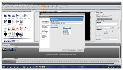

Hallo Forum,
ich habe hier ein Problem das wirklich nervt. Habe eben eine DS für ein Freund hergestellt, gebrannt, und am TV angeschaut. Gewählt habe Diashow-Manager-Hochzeit. Beim wechsel der Bilder sind dauernd farbige Punkte und, oder Striche zu sehen, die auch dauernd blinken. Das passiert im letzte Zeit, nur bei Diashows.
Normale Filme die ich brenne, werden einwandfrei dargestellt, also ohne Punkte und Striche. Auch meine letzte Diashow vor knapp sechs Wochen als ich in Island war, zeigt solche punkte auch wenn nicht so schlimm.
Siehe Bild. Ich bitte um Hilfe.
Danke und liebe Grüße
Paolo

Hallo Paolo,
sind ein bisschen wenig Infos deinerseits, um direkt helfen zu können.
Eine DS brennen sagt zunächst mal nur aus, dass die Show im PC-Show-Format oder einem der vielen Video-Formate auf einem mobilen Datenträger gelandet ist.
Als was hast Du denn das Diashow-Manager-Projekt gebrannt?
PC-Show oder Video-DVD?
Da Du nichts von Laptop am TV geschrieben hast, gehe ich erstmal von DVD-Player an TV aus.
Welche erweiterten Einstellungen sind für die Erstellung eingestellt?
Bei komplexen Bildübergängen oder schnellen Bewegungen reicht oft die Bitrate von 6000 nicht aus, so dass 8000 bessere Resultate bei natürlich größerer Datei bringt.
Informationen hierzu im Forum:
http://forum.aquasoft.de/search.php?key ... bmit=Suche
Ralf

pierpaolo hat geschrieben:Die Brenngeschwindigkeit steht bei mir auf MAX. Vorher habe ich die gleiche DS wieder gemacht, gleiche Einstellungen, aber kein DS-Manager verwendet, sondern auf leer-DS, und siehe..kein Flimmern mehr am Fernseh.
Hallo Paölo,
ich empfehle auch Brenngeschwindigkeit MIN statt MAX.
Diashow und Diashow-Manager sind zwei verschiedene Programme und da gibt es noch mehr Einstellungen als die Brenngeschwindigkeit.
Stell mal in den erweiterten Einstellungen die Bitrate auf 8000 und schau ob die Artefakte immer noch auftreten.
Ralf
