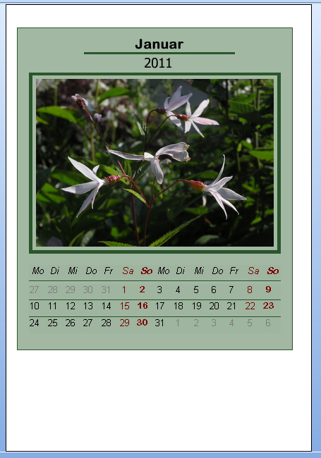

Es soll einen Monat zeigen. Und dann etwa so aussehen. Nur halt das ganze Jahr und nicht nur Jan. März, Mai ....

Der letzte Printscreen dürfte das Problem zeigen. Da sind zwei Kalenderelemente auf der Seite. Mir ist aber nicht klar, was die zwei Kalenderelemente machen. Was man auf dem Printscreen darüber sieht, kann mit einem Kalenderelement realisiert werden. Ich würde mal die Kalenderelemente in der Seitenübersicht anklicken und prüfen, was dann im Layout markiert wird. Liegt da evtl. ein Kalenderelement im unsichtbaren Bereich? Könnte ja versehentlich passiert sein.

Danke, das war der entscheidende Hinweis.
Das eine Kalenderelement enthält die Tagenamen, da andere die Zahlen. Ich habe es so nicht anders hin bekommen. Aber beide Elemente hatten die Funktion Monatsanfang/Monatsende und haben deshalb jedes um 1 weitergezählt. Das habe ich nun bei den Tagen rausgenommen und schon klappts.
Auch habe ich jetzt festgestellt, dass man drauf achten muss in welcher Reihenfolge die verschiedenen Elemente in der Seitenübersicht liegen.
Ich übe dann mal weiter.
