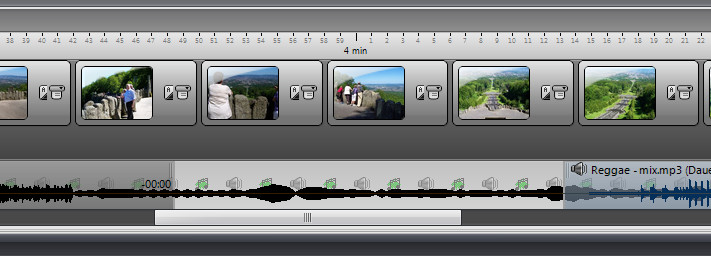

in meiner neusten rel. großen Diashow mit der aktuellen DS-Version Ultimate 7.5.03, werden plötzlich in der HGM-Spur in der Pausezeit von ca. 3 Bilder zwischen zwei Musiktitel (siehe Bild 1) Daten angezeigt (siehe Bild 2), die eigentlich gar nicht existieren. Diese kann man dadurch angezeigt bekommen, indem man das Ende von Musiktitel 1 mittels Maus ein klein wenig hin und her schiebt. Die "Geisterdaten" werden somit immer dann angezeigt, wenn man den "Anfasser" am Ende von Musiktitel 1 mit der Maus ganz bis ans äußerste Ende nach rechts schiebt. Damit erscheinen dann plötzlich in einem hellgrau hinterlegten Hintergrund die "Geisterdaten" die auch nicht abgespielt werden. Schiebt man nun Musiktitel 2 an das Ende von Musiktitel 1 dann werden die Geisterdaten weiterhin angezeigt, was natürlich sehr störend ist um eine genaue Positionierung von Musiktitel 2 zu realisieren.
Vielleicht kann jemand ebenfalls mal versuchen dies entsprechend nachzustellen und es mir hier bestätigen, denn ich hoffe, dass dies wahrscheinlich keine merkwürdige Eigenheit meiner PC-Software ist (man kann ja nie wissen...). Dafür meinen Dank schon im voraus.

Hallo Roland, ich bekomme den Fehler auf meinem Rechner nicht provoziert. Können Sie mir ihre gesamte DiaShow zuschicken? (Sound sollte bei sein. Bilder und Videos sind nicht nötig.)

Danke Roland, das Problem lässt sich nachvollziehen und wird untersucht #3868!
Zwischenlösung
Wenn die Hintergrundmusikstücke entfernt (bitte DS-Einstellung "Musik" mit Okay zuerst bestätigen) und anschließend wieder hinzugefügt werden, verschwindet das Phänomen der überstehenden Datenspur!
