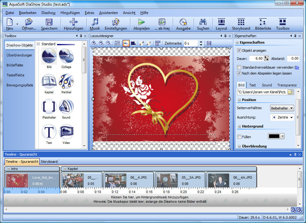

Ich habe es nach ralfs Vorschlag versucht und es soweit mit einer Vorlage hingekriegt. Was ich allerdings nicht schaffe, ist es manuell nachzukreieren.
Wenn ich das Hintergrund setze und dabei die Optionen "liegen lassen" ein- und "füllen" ausschalte, dann bleibt mir das Bild konstant im Vordergrund, d.h. die nachfolgenden Bilder werden nicht sichtbar eingeblendet. Könnt ihr mir helfen, wo ich den Fehler mache?

Ich nehme mal an, das Herz soll der Hintergrund sein. Füge das Bild mal als erste Spur in das Kapitel ein, so dass die weiteren Bilder in der zweiten Spur darunter sind. Die Diashow legt die Spuren quasi wie auf einen Stapel, die oberste Spur ist somit im Stapel unten.
Re: Hintergrundbild einfügen
Ah, jetzt hab ich den Dreh raus. Hab es nochmals mit neu eingefügten Bildern probiert und siehe da, auf einmal klappt es. War wohl eine Einstellung bei den darauf folgenden Bildern nicht korrekt.
