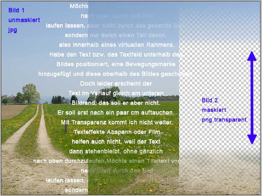

Mein Lösungsvorschlag:
Das fragliche Bild welches während dem Textabspann zu sehen ist mit einem Bildbearbeitungsprogramm duplizieren und das Duplikat ca 60-70% mittig und über die ganze Bildbreite so maskieren, dass es transparent ist.
In einem Kapitel Vollbild, Text und maskierten Duplikat in dieser Reihenfolge von oben nach unten in die Timelinie stellen.
S. Beispiel.
S. Beispiel.

DANKE Euch beiden für die blitzschnellen Antworten. Das bekomme ich wie beschrieben hin, und das muss dann auch funktionieren.

Upps Joachim,
bis meine Bilder bereit waren, hast Du's geschrieben - aber doppeltgenäht hält länger
MfG René
MfG René
