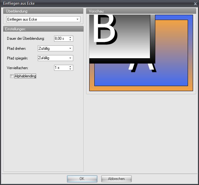

Beim „Radar“ oder „Vorhang“ wird ein deutlicher Unterschied erkennbar, je nachdem ob Alphablending an oder ausgeklickt ist. Bei „Einfliegen aus Ecke“ hingegen kann ich keinen Unterschied feststellen.
Frage: Liegt hier ein Bug vor oder bewirkt der Unterschied zwischen Alphablending ja oder nein in den einzelnen Übergängen deutlich unterschiedliche Veränderungen?

Hallo Papillon,
wie auf den Bildern unten zu sehen, besteht ein wahrzunehmender Unterschied in der Darstellung der Überblendung Einfliegen aus Ecke, je nachdem ob Alphablending aktiv|inaktiv ist.
Ist dies bei ihnen anders? Falls ja, ist dies ein Fehler.
Mit freundlichen Grüßen, Jens Röhner (Aquasoft GmbH)

Hallo Herr Röhner,
zu meinem Bedauern muss ich zugeben, zu wenig genau hin geschaut zu haben. Meine Aufmerksamkeit war auf die Randausbildung gerichtet und nicht auf "die durchscheinende Fläche". Als Beispiele dafür möchte ich den Übergang "Kreis (kleiner werdend)" anführen. Da liegt der Unterschied zwischen Alphablending ja und nein hauptsächlich darin, dass die Übergangskante "diffus" oder "scharfkantig" ausgebildet ist. Das hab ich in Bezug auf die einheitliche Kantenausprägung gemeint.
Heinz
