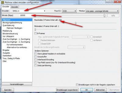

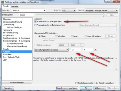

Die in diesem Thread vorgeschlagene Lösung mit Codec "ffdshow Video Codec " klappt sehr gut, wenn man
folgende Einstellungen vornimmt:
Encoder Allgemein: Bitrate 10000, max. Frameintervall 250
Encoder Ausgabe: Haken an Frames in AVI- Datei speichern , Pixelset.verhältnis 16 : 11
Alle anderen Einstellungen nicht verändern, es läuft sehr schnell und ohne Komplikationen. Endlich geschafft.

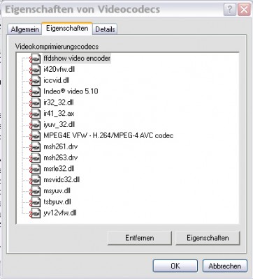

Hallo an alle USB/AS- Nutzer!
Leider habe ich gestern vergessen darauf hinzuweisen, daß bei der Videoeinstellung "ffdshow" unter Einstellungen unbedingt
bei der Menüleiste unter Einstellungen der Encoder MPEG-4 eingetragen werden muß. Der von AS vorgeschlagene H264 geht
hier nicht. Also viel Erfolg bei USB und Tele von Philips.
Hier ein Screenshoot von der Einstellung der Seite 1

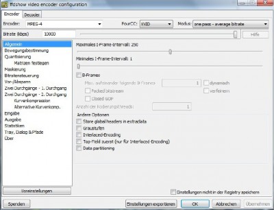

Hallo Volker!
Ich habe Dir nocheinmal alles in der Anlage mit Screenshoots dargestellt. Wichtig ist ob bei Dir schon der Codec "ffdshow" wählbar ist.
Inzwischen sind auf meinem Rechner sehr viele Codecs durch die vielen Video-Player und Converter die ich mal probiert habe. Probiere
einfach mal. Empirik ist hier alles. Wenn Du so vorgehst wie in meinen Screenshoots dargestellt klappt es und die DIA-Show überzeugt alle.
Viel Erfolg und beste Grüße

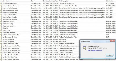

Hallo Volker!
Klar der "ffdshow"- CODEC muß heruntergeladen werden und installiert sich meiner Erinnerung entsprechend Vorgaben.
Ich habe Dir ein Screenshoot-Auszug meiner Codecs gemacht.Das dafür geeignete Programm ist auf dem
Screenshoot vermerkt.Aber alle Mühen lohnen sich.
Herzliche Grüße
emic

ich habe WindowsXP und da sieht die Anzeige der Codecs etwas anders aus (s. Anlage).
Aber da er ja die Videos unter der Diashow generiert und abspielt, habe ich wohl den richtigen automatisch mit dem Programm automatisch installiert.
Danke,
Volker
