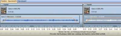

Habe meine halbfertige Diashow auf 6.5.03 upgedatet und dabei festgestellt, dass einige Sounds nicht mehr abgespielt werden. Dabei habe ich folgendes Verhalten der neuen Version festgestellt.
Meine Testshow besteht zunächst aus einem Kapitel mit einem Bild und einem Sound. Der Sound wird am Anfang und Ende mit dem Gummiband angepasst. Nunmehr Kapitel duplizieren.
Verhalten a : Sound 1 wird abgespielt, der duplizierte Sound nicht.
Das Gummiband wir aus dem 2. Kapitel entfernt!
Verhalten b: Sound 1 und 2 werden abgespielt!
Könnt ihr das Verhalten bestätigen.
Grüße aus Köln
Grüße aus Köln
