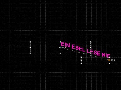

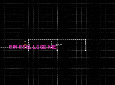

Aufgabenstellung: Einen Text auf einem Bewegungspfad von rechts nach links durch das Bild laufen lassen. Textobjekt über 4 Bewegungsmarken (im Bildzentrum für ca. 2 Sek. anhalten) Wähle ich jetzt bei den Texteffekten ein Verhalten am Bewegungspfad aus, passiert folgendes:
Bei 'Textblock' läuft's so wie es sein soll.
Bei 'Einzelne Buchstaben' wird der Text "rückwärts" dargestellt.

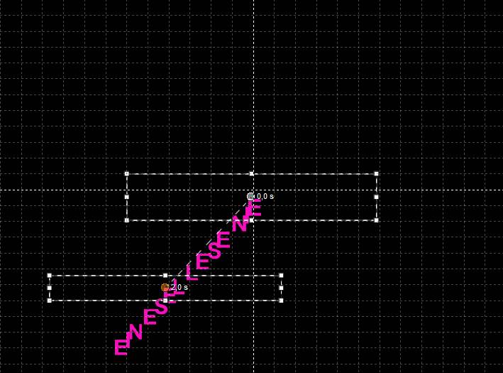

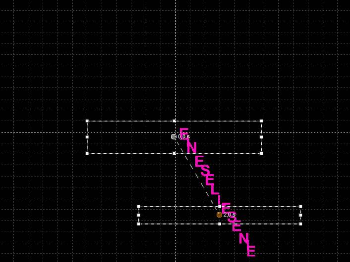

Bei "Textblock drehen" läuft der Text "kopfüber" ein, da wo der Text stehen bleiben soll springt er auf "normal" und läuft anschl. "kopfüber" wieder raus. Da wo der Text pausieren soll - wird der Text 'richtig' dargestellt (springt regelrecht in seine korrekte Position).
Bei 'Buchstaben drehen' läuft der Text kopfüber durchs Bild. Die über Bewegungsmarke 2u3 beabsichtigte Pause wird lediglich bei "Textblock" ausgeführt.
Na - da läuft aber was total schief
URMEL

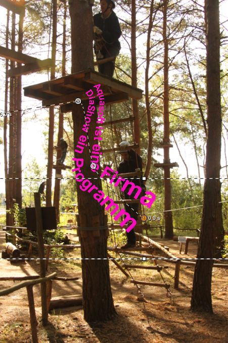

dass bei Bewegungen entlang Bewegungspfaden irgendwas schief läuft, beschäftigt auch mich im Moment.
Siehe Thread http://forum.aquasoft.de/viewtopic.php?f=37&t=8934.
Aus den Antworten von Herrn Roehner entnehme ich dort, dass AS davon ausgeht, dass sich Bewegungen
von links nach rechts abspielen (weil auch von links nach rechts geschrieben wird

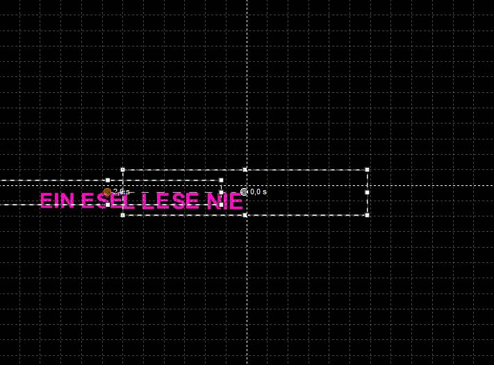

Aus den Screenshots in Deinem Beitrag sehe ich, dass der Text sich von rechts nach links bewegen soll.
Ich habe Dein Beispiel jetzt mal nachgestellt und dabei die gleichen Effekte festgestellt wie von Dir beschrieben.
Dann habe ich die 0-sec-Marke nach links gezogen und die 10-sec-Marke nach rechts - also Bewegungsrichtung von links nach rechts -
und siehe da, zumindest die Textdarstellung läuft jetzt richtig, die Pause in der Mitte will noch nicht so richtig.
Bei meinem ähnlichen Problem mit einem Bild, empfielt mir AS, das Bild vorher mit der Bildbearbeitung um 180 Grad
zu drehen - etwas entsprechendes finde ich aber für Text nicht.
Abgesehen davon kann das wohl nicht die Lösung sein.
