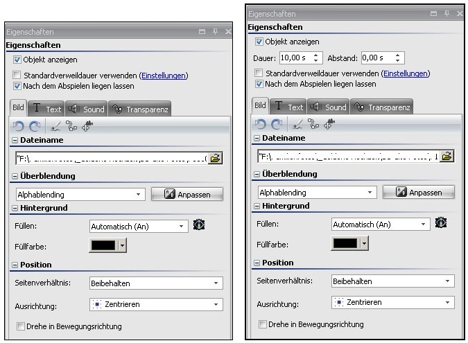

Zunächst glaubte ich schon fast an Halluzinationen, aber dann konnte ich es beweiskräftig nachstellen:
Anzeigen der Bildeigenschaften für ein und das selbe Bild
Nach Programmstart und Laden der Diashow sieht die Eigenschaftsanzeige so aus, wie links dargestellt. Ich arbeite mit Kapiteln, darin enthalten einzelne Bilder Texte und Collagen. Klicke ich die verschiedenen Objekte an, um die Eigenschaften zu verändern, verändert sich auch das Aussehen der Eigenschaftsanzeige (rechte Darstellung). Selbst wenn ich dann wieder das selbe Bild anklicke wie nach Programmstart, dann bleibt die rechte Darstellung erhalten. Das ist bei mir reproduzierbar.
Krönung war, dass ich nach diversen Kopier- und Verschiebeaktionen in der Timeline plötzlich die Bilddauer in den Eigenschaften nicht mehr angezeigt bekam (rot markiert) und demzufolge auf diesem Weg auch nichts mehr ändern konnte. Egal, welches Objekt ich nun anklickte, die "Dauer" blieb verschwunden - d. h. die Zeile fehlte komplett -. Erst ein neuer Programmstart brachte Abhilfe.

peku hat geschrieben: Das ist bei mir reproduzierbar.
Nicht nur bei Dir...
peku hat geschrieben:Krönung war, dass ich nach diversen Kopier- und Verschiebeaktionen in der Timeline plötzlich die Bilddauer in den Eigenschaften nicht mehr angezeigt bekam (rot markiert) und demzufolge auf diesem Weg auch nichts mehr ändern konnte. Egal, welches Objekt ich nun anklickte, die "Dauer" blieb verschwunden - d. h. die Zeile fehlte komplett -. Erst ein neuer Programmstart brachte Abhilfe.
Ich arbeite ja hauptsächlich in/mit der Bilderliste, aber auch so taucht eben o.g. Fehler auf - besser gesagt, verschwinden schon mal einzelne Angaben der Eigenschaften. Hierbei muss es sich um ein Refreschproblem handeln - das plötzlich wieder auftaucht ... hatten wir nämlich schon im ersten Betatest.
Aber Du musst nicht gleich das Programm neu starten - speichere Dir deine Ansicht ab (Ansicht\Ansichtenverwaltung\Ansicht speichern). Sollte dann wieder einmal was in der Ansicht verloren gegangen sein kannst Du diese Ansicht wieder neu laden. Was natürlich AS nicht davon abhalten sollte, dem Problem noch mal auf den Pelz - ähm - dem Programmcode zu rücken.

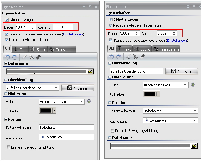

Auch in der neuesten DS7-Version habe ich es "geschafft", das Eigenschaftsfenster zu "modifizieren". Ich weiß nur nicht wie. :oops: Sollte ich irgendwann eine reproduzierbare Aktion entdecken, die das verursacht, melde ich mich.
Das Ganze sah so aus:
links dar "verstümmelte" Eigenschaftsbereich, rechts nach dem Zurücksetzen
Es fehlten die Einstellmöglichkeiten "Dauer" und "Abstand" für das Bild. Abhilfe schafft nur das Zurücksetzen der Arbeitsansicht auf die gespeicherte Einstellung oder der Neustart des Programms.
Immerhin verändert sich die Reihenfolge der Elemente nicht mehr - zumindest ist es mir nicht aufgefallen.
