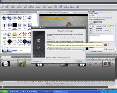

Habe folgendes Problem: Vers.7.0.06
Wenn ich den Assistenten geöffnet habe und die entsprechende Datei eingefügt, dann
auf "weiter" klicke kommt die Fehlermeldung Datei ist falsch oder zu lang.Mit dem
Assistenten kann man nicht weiterarbeitn. Wenn ich nun die Diaschau schließe und
wieder neu starte kommt die Fehlermeldung nicht mehr.Es lassen sich nun alle Einstellungen
im Assistenten vornehmen. Wenn ich dann "Importieren" anklicke kommt die Fehlermeldung
"Ein Fehler ist an der Anwendung aufgetreten."
Habe noch die DS Vers. 6.5.03 installiert. Hier funktioniert der Poer Point Assistent einwandfrei.
Hat jemand dieselben Probleme oder tritt der Fehler nur bei mir auf.

Re: Probleme mit Power Point Assistent !
Ja, das war ein Folgefehler bei der Integritäts-Prüfung von Dateinamen und wurde bereits im jüngsten Release beseitigt.
Benutzen Sie bitte momentan keine Verzeichnisse mit Leerzeichen wie z.B. "c:\temp\das ist ein ordner\test.ppt"
