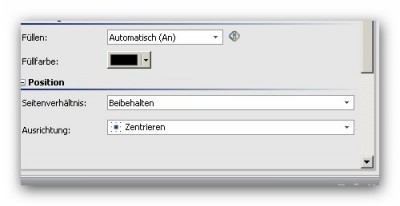

habe jetzt die DS angeschaut und die Einstellungen sind bei mir so :
PS: die "angeschnittene Bilder ( waren seitlich abgeschnitten , nicht oben )

Steffen Binas
Beiträge: 3340
Re: Diashow 7 Schriften
Beitrag von Steffen Binas »
Also dann darf eigentlich nichts abgeschnitten sein, es sei denn Sie haben die Bilder alle irgendwie verschoben, was unwahrscheinlich ist. Können Sie mir mal eine Diashow mit nur einem Bild schicken, dass dieses Problem aufweist? -> steffen.binas@aquasoft.de
