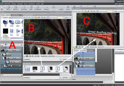

Eine Titel-Idee:
1 Bild ganz (jpg)
1 Text klein (10 - 12 punkt) 2 Bewegungsmarken von links ausserhalb - rechts ausserhalb
1 Bild rechts ab Zugfenster links transparent (png)
1 Text gross (18 -22 punkt) 3 Bewegungsmarken 1 rechts ausserhalb, 2 im Bild, 3 Endposition über dem Zug.
1 Bild nur noch Zuginneres am rechten Rand (png)
Beim Ablauf des Titels erscheint kleine Schrift von links ins Bild und verschwindet in einem Zugfenster - 2-3 sec später kommt die grössere Schrift (gleicher Text) aus dem Zugsinneren aus dem Fenster über die Wagen.
Realistisch wirkt es wenn der grössere Text mit den BM's zuerst noch mit einer Drehung (10, 5, 0°Winkel) an die Endstelle fahren.
Zur Abb:
Weisse Pfeile zeigen Text und Position
A = Kapitel und Inhalt, sowie Position
B = Designer mit kleiner Schrift (Fenster beachten)
C = Designer mit grosser Schrift dreht sich noch ganz waagerecht (mit BM3)
Abb: aus 2 Screenshots zusammen gestellt

Hallo Fläcky,
das ist eine gute Idee, die man auch auf andere Situationen übertragen kann. Muss ich mir mal merken.

Eine schöne Idee, Fläcky! :D
Wenn Sie möchten können Sie eine kleine Beispielvorlage erstellen, die Sie ins Download Center hochladen.
Hinweis: Bitte keine copyrightgeschütze Materialien verwenden.
