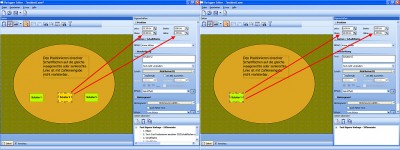

mit der V U-7.0.04 habe ich den DS-Manager unter Assistenten aufgerufen.
Ein Beispielmenü (Vorlage Glas - Menü blau) funktioniert probeweise mit und ohne Musik mit 3 Shows (Kapitel nicht aktiviert). =D =D =D
Eine eigene Vorlage mit Vorlage bearbeiten, lässt sich für meine Begriffe noch zuwenig genau erstellen.
Beispiel:
Schaltflächengrösse und Position lässt sich nur mit 0,4er -Schritten einstellen.
Eine Eingabe der Zahlen mit dem Ziffernblock ist nicht möglich - Schieberegler für grössere Bewegungen und Pfeilauswahl nach oben und unten funktionieren, aber ein angleichen von Schaltflächen in Grösse und gleicher Waagerechten Höhe ist nicht möglich. Auch Versuche mit Kopieren scheitern (die Grösse bleibt) aber die Position ist nicht zu realisieren.
Grösse anpassen - Waagerechte anpassen

Ich habe mich jetzt auch mal an den Manager gemacht und konnte die Größe und Position von Objekten manuell eingeben. Man kann allerdings nicht einen Teil der Zahl markieren und korrigieren, sondern immer nur die ganze Zahl.
