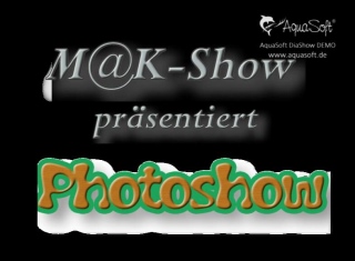

nach langer Abwesenheit teste ich gerade die Version 7. Dabei habe ich ein Problem bei der Ausgabe zweier Grafiken im Videoformat (MPEG / WMV).
Der schleierartige Schatten wird als rechteckige weiße Fläche dargestellt. Im Anhang ist ein Frame aus dem MPEG-Format zu sehen. Im WMV-Format wird generell die weiße Fläche ausgegeben. Bei der Wiedergabe auf dem PC, werden die Grafiken butterweich und fehlerfrei wiedergegeben.
Die Bilder sind jeweils im PSD-Format eingebunden. Nutze hierfür die Version 7.0.03. In der Version 5 Studio werden die Videofiles fehlerfrei erstellt.

Das Problem ist mir nicht ganz verständlich. Sie sagen, dass die Ausgabe der DiaShow fehlerfrei funktioniert.

Hallo Matze1106,
habe ich das richtig verstanden:
1. Sie erstellen in Photoshop eine Grafik und speichern diese als .psd-Datei
2. Sie öffnen diese Grafik in der Diashow und exportieren die Show als mpeg bzw. wmv Video
3. Die Schlagschatten der Grafiken werden fehlerhaft in dem Video dargestellt
Versuchen sie die Grafiken in Photoshop als .png zu speichern (dabei bleibt der Alphakanal erhalten) und sie dann in der Diashow zu öffnen. Das .psd-Format ist eigentlich das Format
indem Photoshop seine Dateien speichert und nicht unbedingt zur Ansicht geeignet.

Re: Fehler bei der Ausgabe im Videoformat
Hallo...
beim direkten Abspielen auf dem PC laufen die Grafiken einwandfrei (in Version 5-7).
Lediglich beim Export als Video (mpeg bzw. wmv) tritt der Fehler auf - und zwar nur in den Versionen 6+7 !!
Also ging ich davon aus, dass das Dateiformat (.psd) nicht die Ursache sein kann.
Ich werde die Grafiken als .png speichern und mal testen, was passiert.
Matze
Hallo...
ich habe das Problem gelöst. Die in der Version 5 erstelle Show hatte ich in der Version 7 geöffnet und keine Änderungen vorgenommen.
Eben fiel mir auf, das bei den fraglichen Objekten die Option "Hintergrund füllen" auf "AUS" gestellt war. Umgestellt auf "automatisch" klappt plötzlich auch der Export als Video.
Was ich nicht verstehe, dass vorher die Darstellung beim direkten Abspielen anders war als beim Rendern für den Videoexport.
Matze
