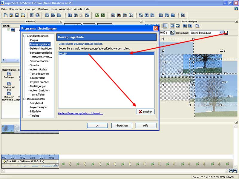

Hallo Klaus, habe hier die 2 Screenshots (XP-5 Vers. 5.7.03)
Toolbox Toolmarkieren, dann Rechtsklick
Erst wenn ein einzelnes Tool markiert ist den Rechtsklick machen, dann funktionierts.
Via Extras löschen, gespeichert mit Disk-icon

In der Version 5 (XPFive) kann ich das auch nachvollziehen, aber in den Folgeversionen 6 + 7 gibt es diese Menüpunkte (bei mir) nicht.
