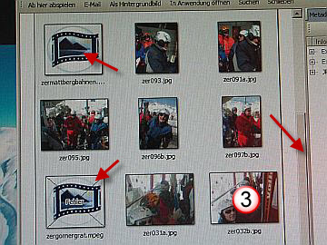

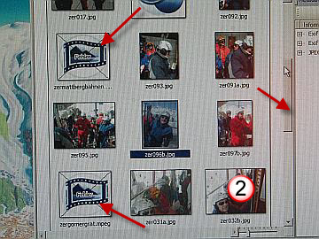

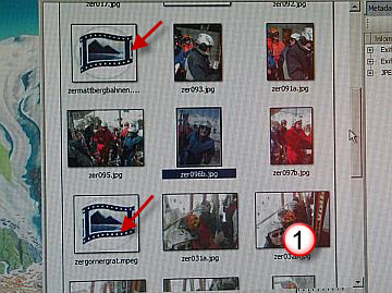

Wird eine Show mit Version 6.4.01 aufgenommen, so werden Videofiles (mpeg u.a.) sowohl im Layoutmodus als auch von CD oder Festplatte auf dem
PC ordentlich wiedergegeben.
Wird die gleiche Show mit Version 6.4.03 mit den gleichen Dateien aufgenommen, so zeigen sich bereits im Layoutmanager Fehler, beim Abspielen im
Layoutmanager als auch von CD oder Festplatte, wird Video nicht abgespielt und PC stürzt ab.
Dies ist auf 3 PC mit WinXP SP3 der Fall.
Im Layoutmanager zeigen sich beim Einfügen einer Videodatei (mpeg) folgende Fehler:
Kurzzeitig sieht man in der Timeline den Längenbalken der Videodatei aufblitzen, dann schrumpft dieser zu einem schmalen Spalt zusammen (Bild4 wird nicht hochgeladen?);
Die Länge des Videos wird mit 0 angezeigt!! Ein Doppelklick auf den Spalt spielt die Videodatei ab! In der Timeline gestartet stürzt die Show beim Video
ab!
Wird die Show mit dem Archivassistent auf Festplatte gespeichert und von dort gestartet stürzt die Show ebnfalls beim Video ab.
Hält man die Show an und ruft das Storyboard auf zeigen die Video-Icons abwechselnd im Icon eine Fehlermeldung oder auch nicht, jenachdem man den
Scrollbalken etwas auf- und ab bewegt (Bilder 1-3). Auch verschiedendliches Klicken auf verschiedene Icons hat ähnlichen Effekt.
Diese Effekte sind zwar auch schon in der Version 6.4.01 zu beobachten, führen dort aber nicht zum Abbruch oder Absturz.
