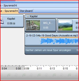

Guten Tag zusammen,
wie kann ich den Sound-Anfang zum Bild-Anfang einstellen?

Joe-Holzwurm hat geschrieben:Ich weiß gar nicht wie man so etwas bekommt. Ist da evtl. in den Einstellungen für das Soundobjekt die Startposition mit einem negativen Wert eingestellt?
Hallo Joe,
Startposition ist auf 0 s.
Wenn ich dass Bild nach rechts verschiebe ist Bild und Ton synchron, aber dabei erhalte ich für die Verschiebung einen schwarzen Hintergrund!

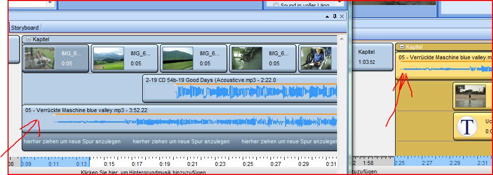

Hallo Joe,
Diaschow links mit Sound ist aus dem Jahr 10/2008
Diaschow rechts aktuell.

Ich habe mal herumprobiert und habe die Stelle gefunden, die für diesen Abstand zuständig ist. Es ist die 'Abblenddauer' in den Musikeinstellungen. Diese Abblenddauer ist die Zeit, die es dauert, bis die Hintergrundmusik abgeblendet ist, wenn ein Sound gestartet wird. Einstellen tut man das hier:
- Iconleiste: Einstellungen
- Dialogbox: Musik-Einstellungen
- Abblenddauer auf den gewünschten Wert stellen
Wenn man die Abblendung der Hintergrundmusik gar nicht benötigt, weil man evtl. gar keine verwendet, dann schaltet man das am einzelnen Sound aus. Dann beginnt der Sound auch ganz vorne.
