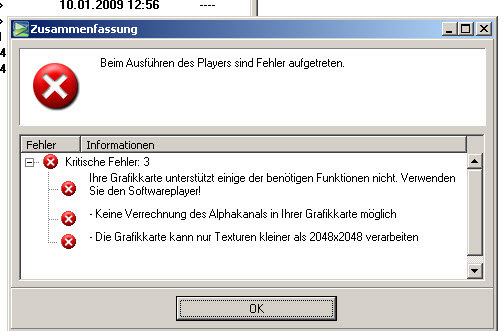

Habe eine neue Gainward 9600GT 512 MB Dual DVI mit neuestem Treiber installiert.
Wird eine damit erstellte Show (6.3.07) erstellt und mit Ausgabe Assi auf PC/Daten auf Platte gespeichert, läuft die Show ohne erkennbare Fehler ab, am Ende kommt aber die im Anhang beigefügte Fehlermeldung, dass die Graphikkarte Mäuse macht.
Mit der alten Karte GeForce 8500GT trat dieser Fehler nicht auf??
Gruß Gerhard

D.h. der Standardplayer mit DirectX-Unterstützung konnte nicht gestartet werden und der Softwareplayer wurde verwendet. Haben Sie einen aktuellen Treiber vom Hersteller für die Karte installiert?

Nach tel. Rückfrage bei Gainward ergab, dass ich den neuesten Treiber habe. Werde nochmals die Treiber deinstallieren und neu zu installieren. Gebe wieder Bescheid.

Bitte verwenden Sie einen Treiber direkt vom Hersteller. Verwenden Sie nicht den Treiber, den Windows mitliefert.

Habe heute nochmals den neuesten Nvidia-Treiber 182.50 installiert. Das Problem scheint damit behoben zu sein.
Es kann auch sein, dass noch Reste der Treiber der Vorgänger-Graphikkarte irgendwo vorhanden waren.
Gruß Gerhard

Wurde beim ersten Test auch VOR der Installation des Treiberupdates der alte Treiber entfernt? Und nach dem Entfernen des alten Treibers der Rechner neu gestartet? Dies ist die häufigste Ursache, wenn ein Treiberupdate schief geht und der neue Treiber nicht so funktioniert wie gewünscht.

Das kann ich aus eigener Erfahrung nur bestätigen, zumindest, was die Treiber für die Grafikkarte angeht. Habe das früher "aus Bequemlichkeit" auch nur einfach drüberinstalliert und mich gewundert, dass teilweise mehr Fehlfunktionen vorhanden waren als vorher. Seitdem mache ich es grundsätzlich so, wie es ingenius beschrieben hat, auch, wenn es mehr Zeit kostet und aufwändiger ist und es gibt keine Probleme :-) (es sei denn, der Treiber an sich ist noch fehlerhaft)

War der Meinung, dass ich vorher alles deinstalliert hätte, aber offensichtlich war doch noch etwas im Verborgenen.
Jetzt läuft es jedenfalls bestens, auch mit Beamer. Macht direkt jetzt Spaß 1
