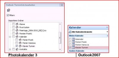

Zu Bild Photokalneder 3
(Dies erscheint beim Import der Daten in dem Programm Photokalender3)
dort stehen folgende Einträge:
Klavier
FixeKosten
Feiertage_2006
Ferien Frank
Kalender
- Ferien Frank
- Ferien Vanessa
- Klavier Turnen
Kontakte
Jedoch sind nur die rot Markierten in Outlook2007 vorhanden
(Siehe Bildschirmausdruck Bild 2)
Wieso zeigt Photokalender3 beim Outlook-Import auch noch die anderen
nicht mehr existierenden Ordner an?
Wie kann ich diese (blaue Farbe) löschen?

man kann diese einträge mit der Entf-Taste zwar löschen, wenn man den Namen markiert, jedoch sind diese beim erneuten drücken des Button "Neue Outlook Terminliste" wieder da

Es wird mir in Outlook nur die von Bild 2 angezeigt.

Wenn du auf "neue Outlook-Terminlisten" klickst, geht doch ein kleines Fenster auf, worin alle Outlook Terminlisten erscheinen.
Oben in dem kleinen Fenster gibt es die Option "Filtern". Ist diese aktive (Häckchen gesetzt), dann kann man die gewünschten Terminlisten aussuchen.
Warum bei dir Terminlisten erscheinen, die es in Outlook (vermeintlich) gar nicht mehr gibt, kann ich mir nur damit erklären, dass der Photokalender auch die Outlook-Archive durchsucht, in denen die Terminlisten dann eben noch vorhanden sind.
verzweifelnde :? (siehe anderen Beitrag :wink: ) Grüße

Am besten schaust Du mal in Outlook über die Funktion 'Datei - Archivieren' wo die Archivdateien hingelegt werden. Der Pfad müsste ganz untern in der Dialogbox angezeigt werden. Danach beendest Du diese Funktion mit 'Abbruch'.
Jetzt würde ich auf 'Datei - Öffnen - Outlook-Datendatei' gehen und unter dem vorher gesuchten Pfad nach Outlook-Dateien suchen. Diese öffnen und die entsprechenden Verzeichnisse löschen.
Ich würde die Suche aber gut sein lassen und beim Anlegen der Outlook-Terminliste über den Filter nur die Verzeichnisse auswählen, die im Kalender angezeigt werden sollen. Die anderen Verzeichnisse stören doch nicht, da sie nicht berücksichtigt werden.
