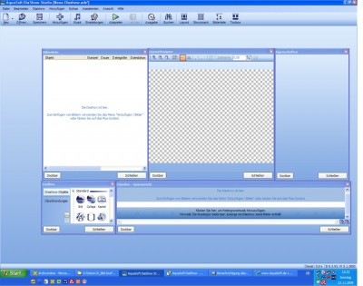

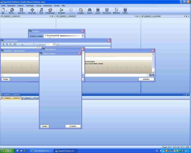

Ja, selbstverständlich. Sreenshot ist anbei. Habe absichtlich die Ansicht so dargestellt, dass zu erkennen ist, dass die Boxen nicht integriert sind, ob ich nun fixiert, ober dockbar eingestellt habe. Es kommt keine Einheit zustande. Speichern hilft auch nicht.

Alles Klar, so kann das nicht funktionieren. Die Boxen sind bei Dir nur zusammengeschoben, sie müssen aber wirklich angedockt sein. Wenn eine Box angedockt ist, dann verschwindet auch der Button andockbar.
Ich habe Deine Ansicht mal zusammengebaut. Das ging eigentlich relativ schnell und war kein besonderes Problem. Wenn Du mir eine email-Adresse gibst, maile ich Dir die Ansicht zu.

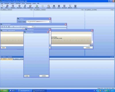

Ich arbeite seit einigen Tagen mit der Studio Version. Bis gestern hatte ich kein Problem damit. Doch nun erscheinen beim Klicken auf die verschiedenen vordefinierten Ansichten plötzlich alle Fenster lose und müssen von Hand erst an ihrem Platz wieder zugeordnet werden. Das funktioniert zwar nach einiger Übung ganz gut, aber sobald ich im Menü wieder auf die vordefinierten Ansichten klicke ist der Chaos-Zustand wieder da. Ich Augenblick bin ich etwas ratlos, was ich nun tun kann. Eine Neuinstallation des Programms hat auf jeden Fall nicht geholfen.
Anbei habe ich mal einen Screenshot beigefügt. Dieses Bild erscheint sobald ich die Ansicht "Layout" anklicke.

hab ich versucht, hat aber nichts gebracht. Sobald ich die Ansicht wieder lade schauts wieder aus wie in meinem Screenshot.
Was mich etwas verwundert ist, dass eigentlich ja die Ansicht "Layout" vorhanden ist, dort stehen aber so Elemente mit Bezeichnungen wie DP_20081214_16820281. Die sind aber alle so angeornet wie es im Toolbox Layout gewesen ist.
Die eigentlichen Boxen liegen dann chaotisch auf dem Bildschirm.
