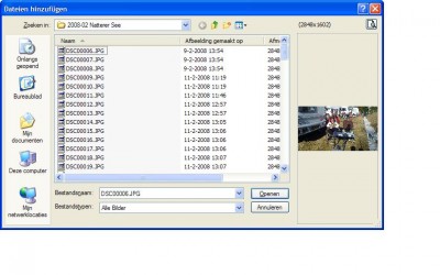

Sowie ich schon sagte mache ich an einem und demselben Tag Aufnahmen von gleichen Objecten mit verschiedenen Fotocamera`s wobei logischerweise immer unterschiedliche Foto(Datei)namen entstehen.
Weil ich aber die Foto`s aus den verschieden Fotocamera`s in einer DiaShow zusammenfassen will muss ich die Foto`s in Datumfolge sortieren sodass ich die Foto`s auch in Zeitfolge ansehen kann.
Im Bild1 sieht man die Namen der Orginalfoto`s mit den Daten vom 9. und 11. Februar.

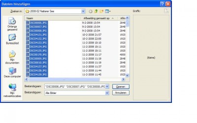

In Bild2 sind die nach Datum sortierte Foto`s zu sehen wobei jetzt auch Foto`s vom 10. Februar sichtbar sind.
Nachdem ich diese sortierten Foto`s ausgewählt habe und auf die Timeline hinzugefügt lässt DiaShow Studio 6 die Foto`s wieder in Alphafolge sehen, das heisst das die Foto`s vom 10. Februar nicht mehr auf dem 4. und 5. Platz sichtbar sind.

Wenn ich die gleichen Aufnahmen im Windows Explorer oder mit Picasa auf Datum sortiere dann erscheint die richtige von mir gewünschte Folge.
Nur bei DiaShow funktioniert es nicht.
Das ist mir bekannt alleine funktioniert es nicht.
Sortieren auf Alphabet aufsteigend - absteigend haut hin aber nicht auf Datum.
Nun wird man sagen das das EXIF Aufnahmedatum in den Aufnahmen nicht anwesend ist aber das ist nicht der Fall.
Re: Foto Dateien hinzufügen in Datumfolge statt Alphafolge
Dieser Rat ist ohne Zweifel gut gemeint aber hat keinen Zweck solange das Problem nicht gelöst ist.macman1111 hat geschrieben:Falls sich DS nach den letzten 3 Zeichen richtet, dann ist es ja kein Problem diese so umzubenennen, dass die Reihenfolge wieder stimmt. Häng doch beim Umbenennen einfach die letzten 3 Stellen an, oder ändere sie eben, wie ich vorher beschrieben habe. Oder verstehe ich irgendwie was total falsch ?
DSC_2008_02_18_13_45_53_034.jpg --------------------> DSC_2008_02_11_11_17_19_039.001.jpg
DSC_2008_02_24_16_38_39_035.jpg --------------------> DSC_2008_02_18_13_45_53_034.002.jpg
DSC_2008_02_11_11_17_19_039.jpg --------------------> DSC_2008_02_24_16_38_39_035.002a.jpg
Hoffe, dass ich das Problem richtig verstanden habe
Erst Mal muss mir einer Mal erklären warum in der hier oben genannten Folge die Sortiering in DiaShow auf Alphabet nicht hinhaut.
Nach meiner Meinung kommt DSC_2008_02_11_.. vor DSC_2208_02_18_.. aber so sieht DiaShow dies nicht.
So lange das nicht funktioniert kann ich Umbenennen was ich will.
- Martin Redlich
- Beiträge: 2991
Mit der Einstellung "nach Dateinamen (aufsteigend)" funktioniert es bei mir völlig korrekt (habe es auch nochmal mit den gleichen Dateinamen ausprobiert).JürgenL hat geschrieben:Dieser Rat ist ohne Zweifel gut gemeint aber hat keinen Zweck solange das Problem nicht gelöst ist.macman1111 hat geschrieben:Falls sich DS nach den letzten 3 Zeichen richtet, dann ist es ja kein Problem diese so umzubenennen, dass die Reihenfolge wieder stimmt. Häng doch beim Umbenennen einfach die letzten 3 Stellen an, oder ändere sie eben, wie ich vorher beschrieben habe. Oder verstehe ich irgendwie was total falsch ?
Stimmt, mit dieser Einstellung wird richtig sortiert und ich werde dann demnächst auch nur noch die Dateinamen Sortierung gebrauchen.Martin Redlich hat geschrieben: Mit der Einstellung "nach Dateinamen (aufsteigend)" funktioniert es bei mir völlig korrekt (habe es auch nochmal mit den gleichen Dateinamen ausprobiert).
Das heisst aber das ich jedes Mal Umbenennen muss.
Frage mich dann aber noch immer ab warum die Sortierung auf Aufnahmedatum nicht hinhaut.
Aber weiter nicht mehr wichtig und schönen Dank für das Mitdenken.
