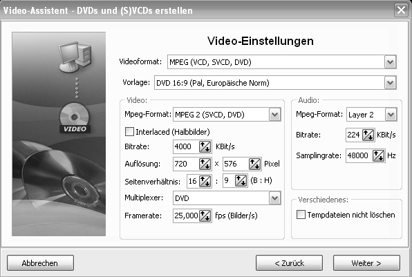

ich bin auf der Suche nach der besten Einstellung um eine Diashow auf DVD am Flachbildschirm anzuschauen.
Eine Hardcopy habe ich zum besseren Verständniss angehängt.

stell doch mal bei Bitrate 8000 ein!
So hast Du die beste Qualität!
Ansonsten Stimmen die Einstellungen die Du gewählt hast!!

Wie ist das mir der Einstellung für die Auflösung?
Auf meinem 42" Plasma wirkt das Bild verwaschen/unscharf. Kann ich damit noch was verbessern?

Wenn Du eine DVD brennst, ist an der Auflösung systembedingt nichts mehr zu machen, 720x576 ist hier halt die Obergrenze. Ich meine mich zu erinnern, dass es mal einen ähnlichen Beitrag ab, da wurde empfohlen, einen Haken bei "Interlaced" zu setzen. Kannst es ja mal mit einer kurzen Show testen, ob es dann besser aussieht.
Eine höhere Auflösung bei der Ausgabe ist möglich, aber nur als avi. Die Wiedergabe muss dann auch über den PC/Laptop erfolgen, Du musst das somit an Deinen Plasma anschließen. Zu dem Thema gab es aber auch schon öfter Beiträge im Forum.

Hallo Thomas,
die Auflösungseinstellung bei einer DVD in PAL-Norm ist richtig mit 720 x 576. Das ist die Norm für eine DVD und damit auch die Qualitätsbeschränkung. Damit geht es nicht besser. Eine Verbesserung bringt es, wenn Du einen DVD-Player mit Upscaling-Funktion hast und die Show dann über den HDMI-Anschluss wiedergibst. Dann wird die geringe Auflösung auf die Auflösung für Dein TV-Gerät vorher hochgerechnet. Bei meinem 82cm-LCD-TV kommt das damit super. Aber hier habe ich auch schon recht unterschiedliche Erfahrungen damit bei den Flachbildschirmen gehört.

Um eine optimale Qualität zu erreichen sind folgende Regeln zu beachten:
1. Auflösung der Show = Auflösung Ausgabegerät
Somit erspart man sich unschöne Skalierungsfehler.
2. "Ordentlicher" Codec
Mpeg2(DVD) war vor vielen Jahren ein innovatives Verfahren. Die Codierungsresultate sind bei Szenen mit Wasser, Wald, Explosionen, Feuerwerk, Menschenmengen etc. höchstens als bescheiden zu bezeichnen und erinnern eher an ein Klötzchengewitter. 90min entsprechen bis zu 8GB. Aus derartigen Datenmengen machen moderne Codecs, wie z.B. H.264, VideoStreams in Top-Qualität mit Auflösungen von bis zu 1920x1080. Als Plus der DVD muß allerdings Ihre Kompatibilität gewertet werden. Seit vielen Jahren erscheinen regelmäßig neue Encoder:
http://forum.videohelp.com/topic235665.html
3. Hohe Bitrate
Kein Codec kann brauchbare Resultate erzielen, wenn die Datenrate nicht ausreicht - leicht an Artefakten zu erkennen.
4. Digitale Ansteuerung Ausgabegerät
Miserable FBAS/SVHS/VGA-Ausgänge haben in der Welt des PCs schon seit langem Tradition
. Wer den Eindruck hat, daß das Bild schwammig und matschig sei, sollte es mal mit digitaler Ansteuerung probieren (DVI/HDMI).
