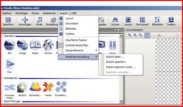

3. ich habe im forum jetzt die beiträge zur Ansichteinstsellung in Studio 6 gelesen und da schreibt jemand, dass im menü Ansicht> Ansichtenverwaltung> Ansicht speichern oder Ansicht speichern unter zur auswahl ist. leider bei mir nicht.

Das erste kann ich nicht bestätigen, ich kann in der Beta 2 eigene Ansichten speichern und aufrufen.

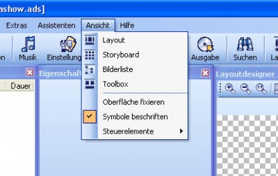

ich habe in den beiträgen zur Ansichtenerstellung in DS 6 nachgellesen, mir das screenflash angesehen, wie man sich eigene ansichten machen kann. ich habe alle nur angedockt, kann aber in meinem menü ANSICHT keinen ansichtenmanager finden, um sie abzuspeichern. meine auswahl hört bei STEUERELEMENTEN auf. ich werde die show neu installieren, um zu sehen, ob beim downloaden was passiert ist.

hier ein screenshot meiner ANSICHT.
ich habe gefunden, dass es ein Beta 2 forum gibt. ich werde dort weiterposten. verzeihung.
mfg
Werner
Menü Ansicht ohne Manager

in Deinem Programmverzeichnis für die Diashow "C:\Programme\AquaSoft\DiaShow Studio 6\Support" befindet sich eine Datei namens "Delete_All_DiaShow6_Properties.bat". Führe diese mit einem Doppelklick aus. Es öffnet sich nur kurz ein kleines Fenster.
Achtung: das Diashowprogramm darf dabei nicht gestartet sein.
Wenn es dann immer noch nicht funktioniert, muss wohl AS mal ran.

Eigene Ansichten kann man nur in der Studio-Version speichern...siehe http://www.aquasoft.de/diashow_editione ... iveID=1734 . In der Deluxe-Version kann man sich zwar seine Ansicht beliebig anordnen und das Programm merkt sich das auch für den nächsten Programmstart, aber man kann diese Fensterkonstellation nicht explizit unter einem Namen abspeichern.
Steffen Binas, AquaSoft
