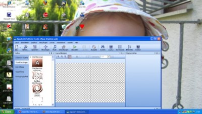

ich besitze einen 22 Zoll Bildschirm im Format 16:10. Wenn ich mit einer neuen DIA Schow Studio Version 6.0.05 starte, erscheint das Arbeitsbild links unten auf dem Bildschirm. Was muß ich einstellen, damit das Arbeitsbild beim Start den gesamten Bildschirm, wie bei der Version 5, ausfüllt. Ich habe bereits alle Modi ausprobiert, alle Einstellungen mit meiner alten Version 5 verglichen, nichts hilft.
Gruß Jürgen
Positionierung des Arbeitsbildes beim Start einer neuen Show

Re: Positionierung des Arbeitsbildes beim Start einer neuen Show
Hallo Arnold,
besten Dank für Deine Antwort, aber Dein Lösungsvorschlag ist aus meiner Sicht nicht die Lösung. Ich möchte, das beim Start sofort das Arbeitsbild den Bildschirm, egal welche Größe bzw. welches Format er hat, sofort ausfüllt. Z. B. in der Version 5 klappt es.
Gruß Jürgen
Gruß Jürgen

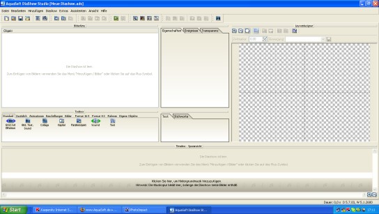

unter "C:\Programme\AquaSoft\DiaShow Studio 6\Support" befindet sich eine Datei namens "Delete_All_DiaShow6_Properties.bat". Bitte führen Sie diese mit einem Doppelklick aus. Es öffnet sich nur kurz ein kleines Fenster.
Bitte achten Sie darauf, dass die DiaShow während der Ausführung geschlossen ist. Diese Datei setzt einmal alle Programmeinstellungen der Diashow zurück, so auch die Position und Größe des Fensters beim Öffnen. Starten Sie dann die Diashow. Jetzt vergrößern Sie das Fenster auf Vollbild. Schließen dann die Diashow und öffnen Sie das Programm erneut. Öffnet sich jetzt das Fenster in Vollbild?
Hallo Frau Marten,
es hat funktioniert. Das Fenster füllt beim Start jetzt den gesamten Bildshirm aus.
Gruß Jürgen
