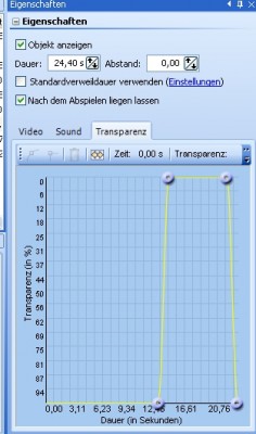

Hallo nochmal,
mir ist da ein Trick eingefallen und er funktioniert.
Ich erstelle ein Kapitel mit entsprechenden Bildern und lasse das Video parallel laufen. Ich stelle das Video ab Beginn auf Transparenz 0 und blende es dann über Transparenz ein wenn ich es haben will. Den Endzeitpunkt kann ich ja ohnehin wählen. Oder um event. Mandos Problem zu umgehen, blende ich es einfach für den Rest der Zeit wieder aus.
Bischen Tricky, funzt aber...
Obwohl schneiden wahrscheinlich besser für die Performance ist..
