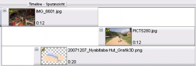

nun ganz so einfach wars nicht. Ich habs aber jetzt geschafft.
Entscheident ist scheinbar die Reihenfolge im PO.
Es funktioniert bei mir nur, wenn das transparente png (das immer im Vordergrund stehen bleiben soll) als letztes Objekt im PO eingebunden ist. Steht es in der Mitte (also nach zeitlicher Reihenfolge) funktioniert es nicht.
Danke trotzdem für die schnelle Hilfe, es hat mich auf alle Fälle in die richtige Richtung gebracht :)
Christoph

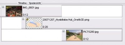

so funktioniert es:
so funktioniert es:
so funktioniert es nicht!

Das ist richtig, dass die Reihenfolge entscheidend ist. In den Parallelobjekten werden die Objekte wie mit Ebenen übereinander gelegt, wobei die unterste Ebene im PO auf dem Bildschirm immer die oberste.

Wenn man sich überlegt, dass das Programm oben in der "Liste" anfängt die Bilder auf dem Bildschirm aufzubauen und dann Zeile für Zeil nach unten abarbeitet, ist eben das letzte Bild der Liste zu oberst auf dem Bildschirm. :wink:
