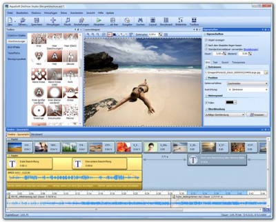

Als intensiver Forumsleser möchte auch ich mal eine Frage stellen: unter den Sreenshots wird in Studio 6 die zusätzliche Sounddatei als Wavegrafik mit Gummiband vorgestellt. Ich kann dies aber seit der Neuvorstellung nicht finden. Ist da etwas "vergessen" worden?

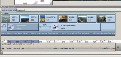

Kann ich so für die Vers 03 bestätigen. Im Screenshot unten war die linke Sounddatei mit Gummiband mit einer früheren Version eingefügt, die rechte heute aufgrund des obigen Beitrags mit der Vers. 03. Da bekomme ich auch kein Gummiband hin.

Also jetzt nochmal neuer Versuch bei mir. Und jetzt ging's. Es dauert nur - wohl je nach Rechenleistung des PC - eine Weile, bis die Wellen erscheinen und nochmals eine Weile, bis das Gummiband in Aktion gesetzt werden konte. Aber beim ersten Versuch (s. o.), als das nicht funktionierte, hatte ich auch immer gewartet. Na ja , scheint jedenfalls ok zu sein.
