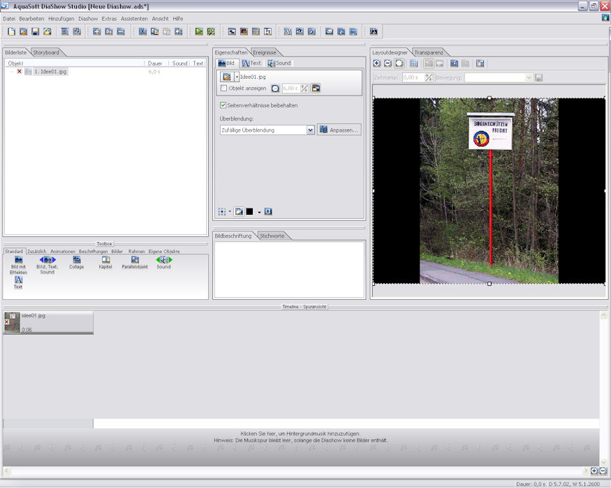

die Neugierde auf die 6er hat gesiegt.
Ich habe mir die Beta11 runtergeladen, der erste Eindruck... oje alles anders.
Als erstes wollte ich dann die Arbeitsfläche so einrichten wie ich das von meinem 5er-Studio gewohnt war.
Links - Bilderliste/Storyboard mitte - Eigenschaften/Ereignisse und rechts - Layoutdesigner/Transparenz
Sowie unten über die ganze Breite die Timeline.
Mir war es aber nicht möglich das hinzubekommen. Jedes Fenster separat. Manchmal als Karteikarte aber über die ganze Breite. Auch das Löschen und neu Anzeigen brachte mich nicht weiter. Die 6er hat sich auch aufgehängt (Beta?). Ich habe es dann aufgegeben.
Das war doch im Studio5 einfacher

ich helfe Dir gerne, aber es wäre einfacher, wenn Du uns ein Printscreen aus der 5er Version zeigen würdest.
Arnold
Beiträge: 1137
Registriert: Sa Mär 29, 2003 9:56
Beitrag von Arnold »
kein Problem...
mit dieser Einstellung bin ich prima zurecht gekommen.
Wenns ein bischen anders ist, ist ja kein Problem.
Aber ich kriegs halt net annähernd hin
Gruß Arnold

auch ich das gleiche Problem wie Arnold. Ich habe es bisher nicht geschafft eine eigene Ansicht zu erstellen bei der die einzelnen Fenster einrasten. Im Prinzip wollte ich ein ähnliche Anzeige wie Arnold erstellen. Dabei ist es mir nicht gelungen zb. die Standard-Bilderliste-Anzeige so zu verändern, dass auch die Timeline einrastet. In der Online-Hilfe habe ich auch keine Informationen zur Gestaltung einer eigenen Ansicht gefunden.
Joachim über ein paar Tips von Dir würde ich mich sehr freuen.
Wolfgang

Die Fenster haben unten links einen Button. Nur wenn der gedrückt ist, können sie einrasten, sonst verhalten sie sich wie normale Dialoge.

auch das Drücken dieses Bottums hat bei mir kein Einrasten bewirkt. Evtl. könnten Sie mir anhand der Standard-Bilderliste-Ansicht beispielhaft erklären wie ich nachfolgendes Ziel erreichen kann. Ich wollte die Toolbox auf Breite der Bilderliste verkleiner. Danach wollte ich eine Timeline inder Länge der Steuerelemente Eigenschaft+Layoutdesigner einfügen. Ich hatte vorher die Standardansicht mit "Speichern unter" abgespeichert und habe dann versucht in dieser User-Ansicht die Änderungen vorzunehmen.
Wolfgang
Martin Redlich
Beiträge: 2991
Beitrag von Martin Redlich »
Ich habe mal einen kleinen Screencast gemacht, der das Erstellen der gewünschten Ansicht zeigt.
Als Ausgangspunkt wurde dabei die Layout Ansicht geladen.
Beachten Sie bitte, dass die Transparenz ein Bestandteil des Bildobjekts geworden ist und auch direkt zum Eigenschaftsfenster gehört (also nicht separat positioniert werden kann).
Der Screencast ist hier zu finden: http://aquasoft.de/download/flash/edit_ ... ieren.html
