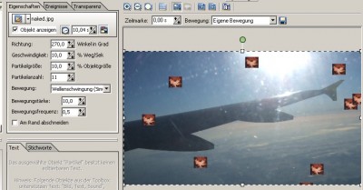

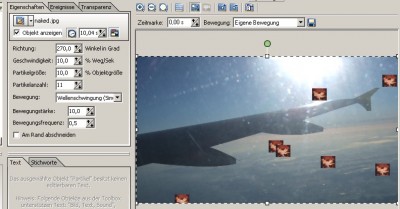

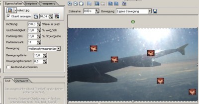

Jetzt hab ich noch folgende Frage an die Spezialisten die mit Partikel arbeiten. Mir ist folgendes aufgefallen:
Ich will ein transparentes Bild mit dem Partikeleffekt vor einem Hintergrundbild ca. 10 Sekunden laufen lassen. Jetzt kann ich bei dem Partikeleffekt verschiedene Einstellungen beeinflussen (Größe, Menge, Richtung usw.) Was mir aber fehlt und was dann weil ich es nicht finde zu unterschiedlichen Ergebnissen führt, ist die Tatsache, dass ich keine Startpositionen bestimmen kann.
Es ist mir nämlich folgendes passiert. Schaue ich die Sequenz mit dem Partikel in der Vorschau an, dann erscheinen die Partikel z.B. in der Bildmitte und wandern nach oben. Starte ich die Vorschau zum zweiten Mal sind die Partikel wo ganz anders z.Teil sogar ausserhalb des sichtbaren Bildes und kommen aber in den 10 Sekunden der Darstellung gar nicht richtig ins Bild.
Da ich das offensichtlich nicht beeinflussen kann passiert mir natürlich dann, wenn ich eine MPEG-Datei für eine DVD erstellen will (läuft ja einige Zeit) genau in dieser Situation, dass die Partikel nicht optimal im Bild sind und ich ärgere mich dann, dass die ganze Zeit für die Erstellung der MPEG Datei sozusagen "für die Katz" war oder ich akzeptier halt das "nicht ganz so tolle" Ergebnis der Partikel-Sequenz.
Ich weiß das hört sich etwa kompliziert an - hoffe aber ich konnte mich einigermaße verständlich machen. Die Screenshots können auch noch einiges zur Erhellung beitragen.
Vielleicht kann mir jemand eine Lösung zu diesem Problem anbieten.

Ich hab befürchtet, dass man mein Problem schlecht versteht.
Die Bewegungsrichtung - die Bewegungsart - die Göße der Partikel - das ist alles klar und damit kann ich auch umgehen. Nur ich kann nicht bestimmen (zumindest weiß ich nicht wie!) wo die Partikel auf dem Bild starten - wie man auf meinen Screenshots sieht - sieht die Startsituation der Partikelfunktion jedes mal anderst aus und dabei kommt es zu mehr oder weniger schönen Partikeleffekten (sind mal wenige in der Mitte oder die meisten rechts plaziert oder am oberen und unteren Rand) wie auch immer ich weiß nicht wie ich es bestimmen kann wo die einzelnen Partikel starten, damit ich immer den gleichen Partikelablauf habe ( . . . immer den gleichen Ablauf . . .) Ich will auch nicht das ganze Bild mit Partikel vollknallen, damit sie überall erscheinen, das zerstört den Effekt den ich mir vorstellen.
Beispiel: Ich hab eine Show meines Urlaubs und über dem Titelbild mit dem Titel-Text soll noch ein Transparentes Foto das z.B. die Jahreszahl in dem der Urlaub stattfindet (z.B. 2007) mit dem Partikel-Effekt schweben - es sollen aber - damits nicht zu verwirrend wird - nur 10 mal diese Jahres zahl gleichmäßig verteilt über dem Bild erscheinen.
Ich hoffe es ist nun etwas klarer was ich möchte
Gruß Harald
