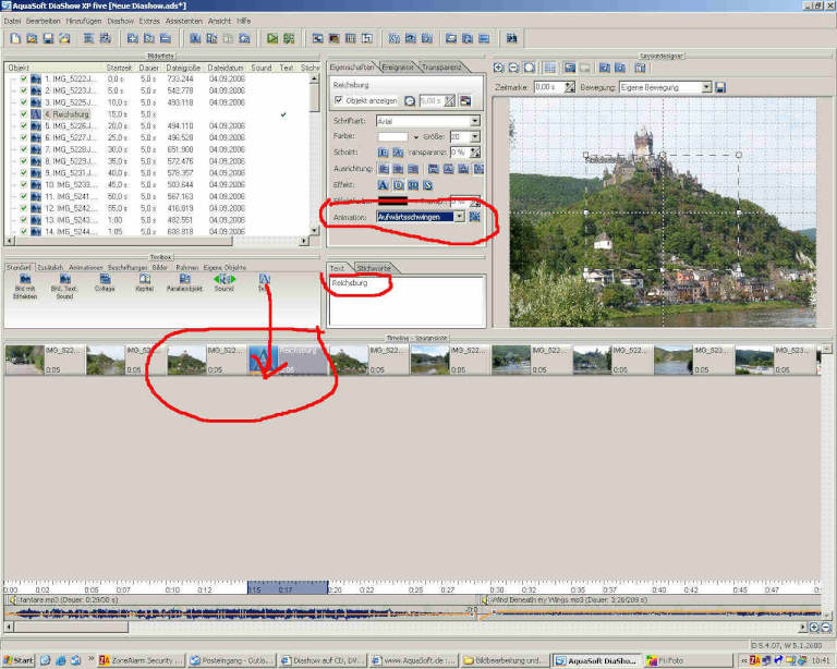

Ich würde gerne in einigen Bildern einen Text erscheinen und dann wieder ausblenden lassen. Geht das?
Kann ich jeden Übergang und die Bilddauer einzeln einstellen?

Abb1
ja das geht, das entsprechende Bild markieren und die Uhr drücken. Dann kannst du Zeit und auch die Überblendung individuell einstellen.
Abb2
ja das geht. Du ziehst aus der Toolbox ein Textfeld hinter das gewünschte Bild und gibst den Text ein. Diesen kannst du über das Feld Animation die gewünschte Animation zuweisen.
mfg :lol: trekker
Abb2
Abb2
Abb1

vielen, vielen Dank! Mit Deiner Erklärung und den Bildern hat das schonmal direkt geklappt.
