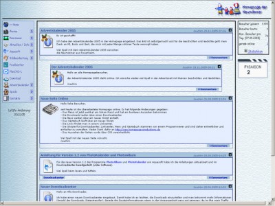

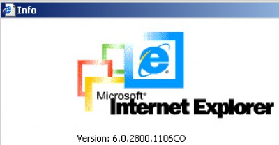

Hallo Joe bei mir sieht Deine Homepage so aus. Ich habe Dir auch die Version meines IE anzeigenlassen.

das ist jetzt der Nebeneffekt, dass ich für die Tabellen keine Breite mehr eingeben kann. Sie werden eben gerade so groß, dass alles hineinpasst. Sobald ich wieder eine Breite von 100% (oder weniger) einstelle, wird der div-Bereich vom IE nicht mehr korrekt angezeigt.
