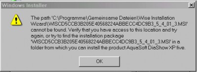

ASDSXP5 bingt mich noch zur Verzweiflung. Seit gestern habe ich die aktuelle Vollversion mit Hilfe und Manual installiert (vorher 5.4.02beta). Jetzt geht fast garnichts mehr:
1. Nach Ablauf einer Diashow friert der PC ein. Nur noch Warmsstart ist möglich.
2. XP 4.5 läuft auch nicht mehr. Schon beim Start friert der PC ein. Ich kann noch nicht mal eine DS laden. Nur DS 4.0.22 läuft noch stabil.
3. XP 5.4.02 läßt sich nich deinstallieren. Ich wollte deinstallieren, um die Betaversion wieder zu benutzen. Weder über das Menue "Deinstallieren" noch über die Windows Systemsteuerung läßt sich das Programm deinstallieren. Folgende Meldung wird angezeigt:
Wie deinstalliere ich das Progamm wieder, um die Installation zu wiederholen oder den vorherigen Zustand wieder herstellen zu können?
Ich bin für jeden sachdienlichen Hinweis dankbar.
MrOsprey
							XP 5.4.02 friert ein und ist nicht zu deinstallieren
Wenn nichts hilft für die Deinstallation, dann brachial Ordner löschen und hinterher ein RegistryCleaner benutzen, um Fragmente los zu werden.
Gute Tools dafür sind CCleaner (Freeware) oder jv16-Tools (Shareware, die alte Variante davon RegCleaner ist noch Freeware).
Ich hoffe, dass mit der Deinstallation bereits die wesentlichen Probleme behoben sind.
Hallo zusammen
Versuche es zuerst mit diesem Tool
http://forum.aquasoft.de/viewtopic.php? ... =installer
bevor du mit Gewalt dahinter gehtst. Ich bin generell kein Fan von RegCleaner
Gruss
Andy
Gruss
Andy

Hallo.
Ich würde auch zuerst Andys Tipp beherzigen, da das Programm etwas ungefährlicher ist.
Prinzipiell hat eine Installation der Version 5 keinerlei Auswirkungen auf andere Installationen. Sollte die Version 4 bisher gut gelaufen sein und plötzlich Probleme bereiten würde ich auf eine andere Fehlerursache tippen.
Danny Wernicke, AquaSoft

Vielen Dank an Andy und Dany. Das Tool "Windows Install Clean Up" war die Lösung. Ich kann wieder deinstallieren bzw. installieren.Danny Wernicke hat geschrieben:Hallo.
Allerdings bleibt das Problem des Einfrierens in leicht verringerter Form bestehen:
1. Nach dem Rückschritt auf 5.4.02 beta1 friert das Programm am Ende einer DiaShow nicht mehr ein. Ich habe es mit dem Aufruf von verschiedenen DiaShows getestet. In der Finalversion 5.4.02 steht der Rechner nach dem Beenden einer Show. Die Maus läßt sich bewegen, jedoch sind alle Buttons inaktiv (auch die der Windows-Taskleiste). In dieser Form ist (zumindest auf meinem System) die Version 5.4.02 unbrauchbar.
2. Wenn ich in einer Sitzung von 5.4.02 auf 4.5 (oder umgekehrt) wechsele, friert der PC total ein. Auch die Maus läßt sich nicht mehr bewegen. Nach Booten und Neustart läuft dann die jeweils ausgewählte Version.
Offensichtlich gibt es doch Querverbindungen. Werden da evtl. Speicherbereiche oder Ressoourcen nicht freigegeben?
MrOsprey
