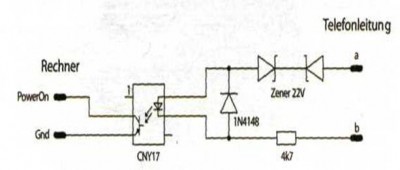

Laut eines Artikels der Computerzeitschrift c’t (vgl. c’t Ausgabe 10 vom 02.05.2005, Seite 193 ) soll es mit folgender Schaltung möglichsein, den PC auch ohne die Funktion „Wake on Modem“ hochfahren zulassen.
Quelle: c’t Ausgabe 10 vom 02.05.2005, Seite 193 und 194
Bei Anruf: Boot
Versierte Festnetz-Bastler können zu einem Optokoppler greifen, der über Vorwider-stand und zwei antiseriell geschaltete 22-V-Zenerdioden auf die Klingel-Wechselspannung am a/b-Leiterpaar wartet und dann den Power-On-Pin des Mainboards nach Masse zieht (siehe kleines Schaltbild S. 194). Nachteil wie oben: Jeder Anrufer schaltet den PC ein, sofern man nicht eine ISDN-MSN speziell für diesen Zweck opfert.
Schaltplan siehe bitte Anhang.
Simple Anruf-Erkennung: Die Schaltung wertet die Ruf-Wechselspannung am a/b-Leiterpaar aus, etwa von einem ISDN-a/b-Adapter, sodass man Weck-Anrufe auf nur eine MSN begrenzen kann.

- Der PC hat von ca 50 Versuchen nur ca 3 mal nach dem Anrufen eingeschaltet. Das Problem ist, dass der Optokoppler bzw. die LED nicht durchschaltet.
- Wenn ich bei meiner Schaltung Emitter und Kollektor überbrücke bootet der PC hoch, d.h. das die richte PowerOn und GND Verkabelung stattgefunden hat.
- Am Eingang A und B habe ich ständig eine Spannung von ca 25V=. Bei Anruf änder sich die Spannung.
- Ich habe jetzt schon die ganze Schaltung 2 mal auf Europlatinen nachgebaut, jedoch immer mit dem gleichen Ergebnis.
Im Elektronikgeschäft gab man mir folgenden Type für den Optokoppler
CNY17-0445
CNY17-4
Gibt es da eine Alternative dazu?
