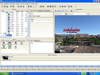

Ich habe zwei Screenshots angefertigt.
Da ich aber kein Profi bin hoffe ich, dass diese auch auftauchen.

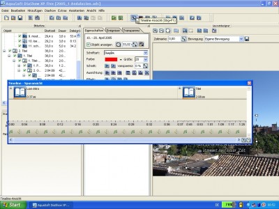

Nachtrag zu meinem Problem
Nach vielen Versuchen mit der Timelineansicht bin ich auf folgende Variante gestossen:
Schalte ich die Timeline - Ansicht in der Lasche Ansichten/Steuerelemente aus und aktiviere sie hernach wieder, steht die Timeline in einem kleinen Fenster mit allen Elementen in der Bildschirmmitte.
Sie läßt sich auch vergrößern. Ziehe ich sie auf den Platz am unteren Bildschirmrand tritt das Probelm der fehlenden Bildlaufleisten und der fehlenden Lupenfunktion wieder auf.
Mir kommt auch vor, als ob der rechte Bildschirmrand in der Darstellung abgeschnitten wird.
Ich hoffe noch immer auf eine Lösung meines Problemes und auf Eure Hilfe.
Herzlichen Dank und liebe Grüße.
Wolfgang
Hier der neue Screenshot!!!!
Wolfgang

Hallo.
Ich habe Ihre anderen beiden identischen Beiträge gelöscht, da hier ja dasselbe steht, also bitte nicht wundern.
Das sieht tatsächlich nach dem DPI-Problem aus. Der Layoutdesigner ist ja ebenfalls abgeschnitten. Sind Sie sicher, daß Sie 96 DPI verwenden? Die ziemlich dick dargestellten Toolboxschriften deuten auf eine höhere DPI-Zahl hin.
Abgesehen davon, darf das Problem in der neuen Beta natürlich nicht mehr auftreten.
Ich kann es leider bisher auch nicht reproduzieren.
Hilfreich wären vielleicht noch weitere Kundenmeldungen.
Danny Wernicke, AquaSoft
