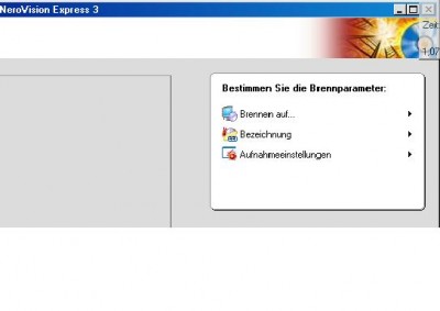

Das lies sich leider nicht machen. NeroVision Express 3.1.0.7 erlaubt mir nicht, einen Festplatten-Ordner zu "brennen". Ich kann ledigleich eine Image-Datei auf die Festplatte "brennen". Das ist dann eine *.nrg-Datei.Panik hat geschrieben: Du brennst jedoch nicht auf CD, sondern erst mal in einen Festplattenordner.
In die *.nrg-Datei kann ich meinen Projektordner leider nicht ergänzen.Panik hat geschrieben: Dann stellst du mit dem Explorer deine Projektdateien zusammen.

Ich gestehe, ich hab es länger nicht mehr gemacht und wenn dann mit ner älteren Version. Jetzt hab ich schnell mal die aktuelle V. installiert und finde den Menüpunt auch nicht mehr. Seltsamerweise besteht er aber noch in der Hilfedatei zum Programm
Aber egal. Du kannst auch dein NeroVisionExpress-Projekt auf ne wiederbeschreibbare CD brennen. Dann den Inhalt ( der, ja dann in aufgelösten Ordnern und Dateien besteht ) in ein neues Verzeichnis der Festplatte und dann weiter wie schon beschrieben.

@andy
Wie schon vorher geschrieben: 3.1.0.7. Und da fehlt tatsächlich die Möglichkeit, auf die Festplatte zu brennen.andy hat geschrieben: Welche Version von Nero verwendest Du den? Ich habe die 3.1.0 von NeroVision Express und da existeirt der Menüpunkt
