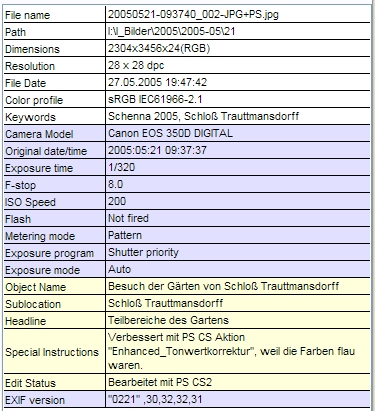

gestern habe ich die Anzeige der EXIF-Felder mit der Beschriftung %exifxxxx% getestet.
Die heute ausprobierte Anzeige mit "Ansicht/Steuerelemente/EXIF" zeigt nur eine Teilmenge der EXIF-Felder an. Es fehlen alle IPTC-Felder (Siehe Attachment "Aquasoft-EXIF_010605.jpg")
Das Attachement "Aquasoft-EXIF+IPTC in ThumbsPlus_010605.jpg" zeigt eine von mir festgelegte Auswahl der vorhandenen EXIF- + IPTC-Felder. Die IPTC-Felder befinden sich im unteren Teil des Bildes und sind gelblich gefärbt. Die ersten beiden (Object Name + Sublocation) werden mit %iptxxxx% in der Dia-Show angezeigt.
Grüße
Peter
Grüße
Peter
