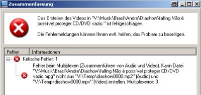

Ich wollte ein benutzerdefiniertes Video erstellen, eine mpeg2-Datei, bekam aber eine Fehlermeldung, siehe Bild. Habe die neue Version von XP, das temporäre Verzeichnis ist angelegt unter V.\temp.
Die Meldung kommt erst als die Show fertig kompiliert ist.

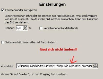

Ich habe gerade noch eine kleine Test-Show probiert, ganz klein, nur mit 2 Bildern, aber das Verzeichnis, das angezeigt wird, wenn man beginnt, ein benutzerdefiniertes Video zu erstellen, bleibt immer dasselbe und kann auch nicht geändert werden, woran liegt das ?
Wenn man doch eine neue Show macht, sollte nicht mehr das Verzeichnis der vorhergegenden Show immer drin stehen, bzw. wenigstens sollte sich dies ändern lassen...!! (siehe Bild 2)

Mein Gott, ich weiss nicht was heute los ist, jetzt bekomme ich sogar noch weitere Fehlermeldungen, siehe Bild.

Also, bei mir läßt sich das Verzeichnis bzw. der Dateiname durch Klick auf das Ordnersymbol rechts bei der von Dir markierten Zeile ändern.
Ich weiß, daß ich es kann, hilft Dir nicht weiter. Soll auch nur der Hinweis sein, daß es grundsätzlich geht bzw. gehen müsste.

Danke Euch allen für Euer Feedback, ist aber schon komisch, mit der Version Beta3 ging's noch. Versteh das nicht. Habe eigentlich nichts an der PC konfig geändet. ausserdem habe ich dasselbe Problem auf dem 2. PC!!
Ich kann einfach nicht auf das Ordner-Symbol zugreifen, bzw. direkt im Editiierfeld editieren, d.h. einen anderen Pfad eingeben.

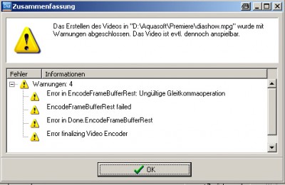

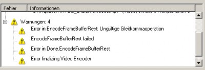

Habe allerdings noch ne kleine Fehlermeldung dennoch bekommen, das mpeg-File kann dennoch abgespielt werden, siehe Bild.
An was liegt´s jetzt noch, wenn man überhaupt keine Fehlermeldung haben will??

die Datei löscht einfach nur alle Programmeinstellungen der DiaShow XP aus der Systemregistrierung. Setzt also quasi alles auf Null. Vermutlich war hier durch eine ältere Version eine Einstellung gesetzt, die in der neuen zu dem Problem führte.
Für das zweite Problem setzen Sie einfach mal in der Registry den Eintrag HKEY_CURRENT_USER\Software\AquaSoft\DiaShow\4.0\VideoEncOptimize = "off" (neue Zeichenfolge). So lässt sich die Prozessoroptimierung des MPEG-Encoders deaktivieren. Vielleicht ist dies die Ursache.

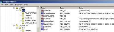

Aber den von Ihnen genannten registry-Eintrag habe ich gar nicht, siehe Bild.
Es gibt weiter unten noch den Eintrag DiaShowXP, aber dort gibts diesen Eintrag nicht.
sorry, ich hatte auf meinem falschen PC geschaut, auf meinem 2. PC, wo die Fehlermeldung entstand, habe ich den Eintrag, der ist aber schon auf off....
also kanns daran nicht liegen.
noch die Frage, wieso habe ich auf dem 1. PC die registry VideoEncOptimize nicht? und komischerweise kommt hier beim Erstellen des mpeg keine Fehlermeldung...

wie Frau Marten bereits mitgeteilt hat, müssen Sie diese Zeichenfolge erst noch anlegen, da sie standardmäßig nicht enthalten ist. Dies geschieht indem Sie im Registrierungs-Editor im Zweig "HKEY_CURRENT_USER\Software\AquaSoft\DiaShow\4.0\" in der rechten Fensterhälfte mit der rechten Maustaste auf eine freie Fläche klicken und Neu / Zeichenfolge wählen. Als Namen geben Sie "VideoEncOptimize" ein. Anschließend klicken Sie auf den neuen Eintrag doppelt und geben als Wert "off" (ohne Anführungszeichen) ein. Damit die Änderungen wirksam werden, müssen Sie DiaShow XP neu starten.

ok, mein Problem ist damit gelöst, war nicht als Zeichenfolge eingetragen.
