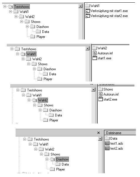

Panik
Super-Extrem-Poster
Super-Extrem-Poster
Beiträge: 399
Registriert: Mi Apr 02, 2003 18:36
Beitrag von Panik »
Mache es so :
- erstelle alle Shows wie Frau Märten es schreibt
- jedesmal mit anderem ads-Namen
- dann mache einen Menüordner ,
wie ich es auf dem Bild nur in geringer Grösse tat
- die Autorun.inf im Ordner "Wahl1" hat den Inhalt:
[autorun]
OPEN=Wahl2\Shows\Player\Player.exe "Wahl2\Shows\Diashow\test1.ads"
ICON=Wahl2\Shows\Player\Player.exe,0
- die Autorun.inf im Ordner "Wahl2" hat den Inhalt:
[autorun]
OPEN=Shows\Player\Player.exe "Shows\Diashow\test2.ads"
ICON=Shows\Player\Player.exe,0
- Bilder sind dann wirklich nur einmal im Ordner Data
- es sind zwar mehr start.exe da , die sind aber klein und verweisen nur
- je nach Menge der Shows ist die Struktur auszubauen
- dann kannst du dir auch ein Startmenü machen mit externer Software , wie Fläcky es schreibt
Good Luck !
Viele Grüße!
Panik
