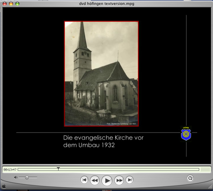

durch einen aktuellen Versuch stelle ich fest, daß das Aquasoft-Diaschauprogramm XP die besten Ergebnisse bringt. Da mein Labtop zur Zeit in Reparatur ist, habe ich auf einem anderen Rechner, ohne Aquasoft XP, Versuche gemacht. Dabei habe ich zwei Bilder, die auch mit zum Bild gehörender weißer Schrift, verwendet.
Das MPG2-File aus Aquasoft XP brachte sowohl in einem Viewer, als auch nach dem Brennen einer DVD sowohl im Bildbereich als auch im Schriftbereich ein tadelloses Ergebnis (Schrift reinweiß mit klaren Konturen).
Dann habe ich dieselben beiden Bilder in Adobe Premiere zu einem MPG2-File rechnen lassen. Das Ergebnis war so, daß dieses MPEG2-File im Bildbereich auch gut war, die Schrift jedoch war nicht sauber ( im Viewer als auch als DVD).
Interessieren tut mich natürlich die Ursache. Klar ist jedenfalls, daß ich mit Aquasoft Diaschau XP weiterarbeite.

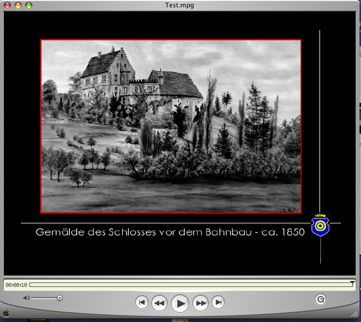

Hallo Günter,
danke für deine Erfahrungen. Wenn du Interesse hast, dann können wir mal über das Thema telefonieren (das Thema ist zu komplex).
Ich wohne in Leonberg. Meine Email ist dj2sd@t-online.de. Schreib mir deine Telefon Nr., dann rufe ich dich an.
Bei der Scnhrift handelt es sich um nicht mehr editierbaren Text. Er ist Bestandteil der Bilder.
Bezüglich Bitraten usw. nehme ich in Aquasoft die Werte, die das Programm für DVDs vorschlägt, dier entsprechenden Daten von Premiere weiß ich nicht.
Im Anhang findest du zum Vergleich 2 ScreenShots.
Freundlichen Gruß aus Leonberg
Rolf
Rolf

Guten Abend Rolf,
nachdem die Schriften Bestandteil der Bilder sind, geht die bessere Qualität meines Erachtens eindeutig auf das Konto des besseren MPEG2-Encoders von DSXP.
Was den Gedankenaustausch anbelangt:
Jederzeit gerne über das Forum und wenn es Anhänge, die für die Allgemeinheit nicht unbedingt von Interesse sind, zu verschicken gilt, auch gerne per eMail (siehe unten).
Telefonisch nicht so gerne, hab' am Feierabend genug vom Telefon.
Bitte nicht als Desinteresse missverstehen. Herzlichen Dank.
